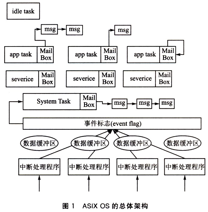

ASIX Window的整体架构是基于消息分发,消息循环以及消息处理之上的。整个ASIX OS平台的结构如图1所示。图1中,最底层的是系统的消息源,包括中断(键盘、触摸屏等)和定时器,一般将它们统称为中断源。中断发生后,进入中断处理程序,该中断处理程序维护其对应的缓冲区后(如果它需要缓冲区),设置事件发生(通过调用内核的事件标志系统调用)。因为系统任务是阻塞在这个事件标志上的,而且系统任务的优先级最高,系统任务将被内核调度运行,系统任务根据所发生事件的类型,来进行相应的处理。比如说,如果是笔中断事件,中断处理程序将笔的坐标信息存放在相应的缓冲区中,并设置相应的事件标志,系统任务将笔坐标的数据转换为相应活动区域(Active Area)的消息,并由系统任务将这个消息发送到当前需要该中断事件的任务中。LCD显示,键盘和笔中断一定是由前台任务(拥有屏幕的任务)接管的,其他外围设备所对应的中断源则由占用该资源的任务接管。
每个任务都有一个自己的信箱(Mail B0x),在每个信箱上都维护着一条消息队列,所有发往该任务的消息都连接在这个队列中。任务代码应该通过消息循环不断地从该队列中取消息并处理,如果消息队列为空,则该任务阻塞,由ASIX OS内核选择下一个就绪的高优先级任务运行。
系统任务是内核的扩展,提供系统基本的服务功能和接口。它接管系统所有的中断资源并将相应的中断事件翻译成为相应的系统消息,并将该消息分发到对应的应用程序任务;系统任务同时维护系统中所有任务的信息,负责确定前台任务(拥有显示屏幕和用户输入焦点的任务,前台任务不一定是CPU正在运行的任务)以及前台任务的切换。系统任务阻塞在底层中断的事件标志上,系统任务拥有最高的优先级。
在系统任务之上是服务任务。服务任务负责提供系统的其他扩展服务。服务任务没有屏幕显示(类似于Linux中的守护进程),服务任务阻塞在自己的消息队列上。服务任务拥有第二高的优先级。
应用程序任务是用户使用的各个应用。应用任务阻塞在自己的消息队列上,所有的应用程序一般都应该拥有屏幕显示,所有的应用程序在同一优先级上。

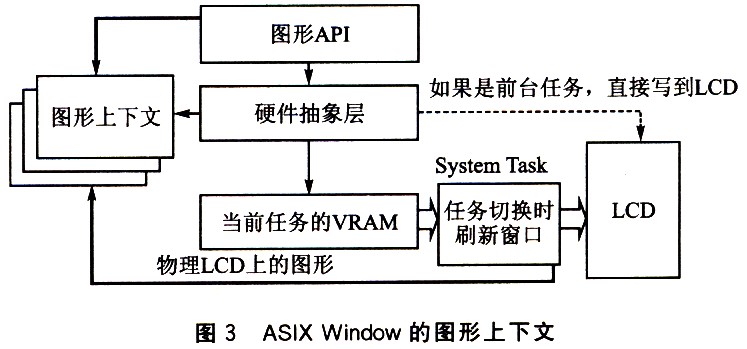

ASIX Windowr的图形接口设计引入了硬件抽象层的概念,图形函数(Graphic API)不直接操纵硬件,而是通过调用硬件抽象层提供的一组基本函数来作具体的图形绘制工作。硬件抽象层函数将按照设备相关的格式将要显示的内容首先填写到系统内存的一片缓冲区(VRAM)中,然后硬件抽象层的函数将根据传入的参数决定是否将数据复制到LCD控制器。如果所调用函数的应用任务当前拥有LCD(前台任务),则将数据送往LCD控制器,否则该函数仅仅将数据写人VRAM缓冲区(该任务是后台任务)。硬件抽象层还提供了一个叫做Refresh的函数,该函数将把当前VRAM中的内容复制到LCD控制器的数据寄存器中。系统任务在应用任务切换的时候调用Refresh函数,将切换进来的任务中所属VRAM的数据刷新到LCD中去,实现屏幕的切换,如图3所示。
为了避免图形函数重人时带来的问题,以及不同应用任务拥有不同屏幕以及相应属性的问题,在新的设计中采用了图形上下文(Graphic Context,简称GC)的结构。每个需要用到屏幕的应用任务都拥有自己的图形上下文,该结构中保存与硬件无关的显示属性,比如当前色、背景色、当前线宽、当前填充模式、光标的位置、闪烁频率、光标大小、显示缓冲区(VRAM)的头指针、物理屏幕在逻辑屏幕中的位置坐标等信息。
实际上,这样的设计一方面可以实现逻辑屏幕的概念,即应用程序可以在比实际物理屏幕大的屏幕上绘制图形;另一方面.不管应用任务在前台(拥有LCD)还是在后台(不拥有LCD),都可以进行图形函数的调用。如果是前台任务,绘制的图形会立刻显示在LCD上;如果是后台任务,图形被暂时“绘制”到该任务的VRAM中,等下次该后台任务切换到前台时,系统任务(System Task)将调用Refresh函数将该任务的VRAM刷新到LCD上。
