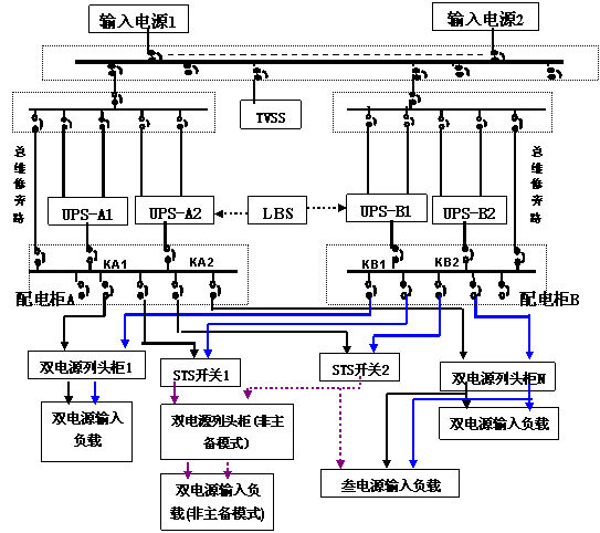

我公司现有核心网机房所有直流设备均是采用从一套电源系统引接电源,所谓的双路供电只是在一套电源系统上两个不同保险引接而已,这样的话存在很大的隐患性,即电源系统是一个瓶颈,如果电源系统出现问题,其上所有负载均会瘫痪。电路引接图如图1所示

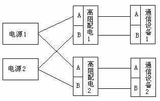

为提高供电质量,我们可以采用另外一种双路供电的方式来提高现有电网的可靠性,主设备的DC柜可以从两套不同电源系统的直流屏上引接电源这样就可以解决直流电源系统得供电瓶颈问题,从始至终的实现双电源供电。供电系统图如图2所示
从图示来看,明显的第二种供电方式比第一种要可靠,下面我们就分析一下两种供电方式的优缺点。

采用方式二供电的情况下主设备配电柜最好用高阻配电柜:
由于两套电源系统接同一个负载。如果单路负载短路会波及两套电源的输出,从而造成全部负载瞬间断电,所以为了保证一路负载短路时不影响其它路负载的供电,配电柜宜采用高阻配电方式。(用不用高阻配电柜取决于主设备厂家,现在用此种配电柜的厂家主要有爱立信,其它厂家很少)。

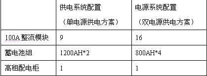

假定通信局站为实际负载为500A。采用单电源供电方案,备电时间取2小时。同样的系统采用双电源供电,由于电源系统可靠性提高,考虑减少电池的备电时间为1小时。根据以上要求,列出针对每个通信设备所需电源系统的配置表:
投资的增加的百分比在50%左右。

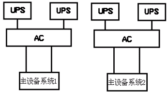

1、当主设备采用双系统备份时,最好的解决方案应当是把主设备双系统分别用不同的UPS 电源系统来供电。每套电源系统采用1+1并机或者单机双母线的连接方式。
图4A 单机双母线系统供电示意图
图4B 并机系统供电示意图
利用主设备在业务上的互为备份性,分别利用两套电源系统供电,可以保证主设备的在用电保障上可靠率提高一倍。其中某一套电源出现问题,对于整个主设备的业务一点影响都没有。这两种供电系统还有一个优点就是两套供电系统无关联,不会影响单台UPS  的使用率。在正在建设的河北移动BOSS 容灾机房的配套电源我们就是采用图4B 的连接方式。
以上两种组网结构的优缺点分别是:图4A 的组网方式优点是方便调UPS 系统的三相不平衡,缺点是在单台UPS出现问题的情况下,它所提供的主设备的一路用电为市电直接供电,会有市电谐波电流对负载的冲击。

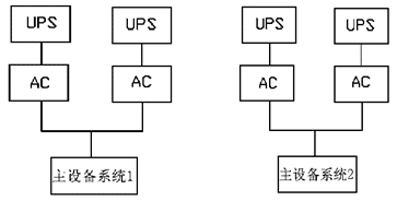

采用图4A 的组网方式优点是在1台UPS 出问题时减少了市电谐波的冲击,但是并机的连接方式不利于调UPS的三相不平衡。
