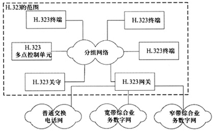

H.323协议是目前在VoIP网络中被用得最广泛的一种信令协议,其作用范围如图1所示。这一体系结构包括了H.323终端、网关、关守及多点控制单元(MCU)。H.323的总体目标实现H.323端点之间媒体流交换。
图1 H.323的范围及H.323终端的交互
其中,H.323终端是与其他H.323端点进行实时通信的端点;网关是在H.323网络和其他类型网络之间提供转换服务的H.323端点,网关两侧信令协议及媒体格式之间的转换在网关内部进行;关守在H.323网络中,是一个可选实体,存在时,可以控制(指对来自一个或多个端点的访问进行授权,并可允许或拒绝端点发来的任何呼叫)许多H.323终端、网关和多点控制器;多点控制器(MC)是一个管理多个终端和/或网关之间多点会议的 H.323端点。MC指出可被各个实体共享的媒体,还可以改变资源的配置。MC的位置,可以被安置在一个独立的MCU中,也可以与网关、关守或H.323 终端等实体结合在一起。

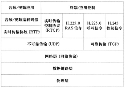

H.323协议是一个庞大的协议族,包括许多相关的协议,形成了一个协议栈,如图2所示。媒体交换是通过运行在UDP上的RTP来实现的,只要有RTP则RTCP是不可少的。RTP协议为音频、视频等实时数据提供端到端的传递服务,可以向接收端点传送恢复实时信号必需的定时和顺序信息, RTCP协议能向收发双方和网络运营者提供QoS的监测手段。
图2 H.323协议栈

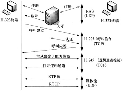

实际中在H.323端点之间交换的消息是由H.225.0和H.245这两个协议定义。H.225.0协议包括两个部分,一部分是IUT-T Q.931建议的变体,用于在H.323端点之间建立以及拆除连接,被称作呼叫信令或是Q.931信令。另一部分被称作登录、许可和状态(RSA)信令,用于端点和关守之间,使关守用该信令来许可或是拒绝端点对网络资源的访问。H.245是用于两个或多个端点之间的控制协议,它可以确保一个实体只发送能够被另一个实体接收和理解的媒体,其运行在端点之间的一条或多条逻辑信道上。
上述这三个信令协议——RAS,Q.931和H.245,可用来建立呼叫、维持呼叫和拆除呼叫。不同协议消息的传递是交替进行的,图3简单描述了一个呼叫的建立过程以及呼叫过程中各相关协议的控制作用。可以这样理解:当一个端点想要与另一个端点建立呼叫时,首先,源端点使用RAS信令来从一个关守那里获得许可;然后,源端点用Q.931信令来建立与目的端点的通信;最后,源端点使用H.245控制信令与目的端点协商媒体参数并建立媒体传送。
图3 呼叫过程与协议控制

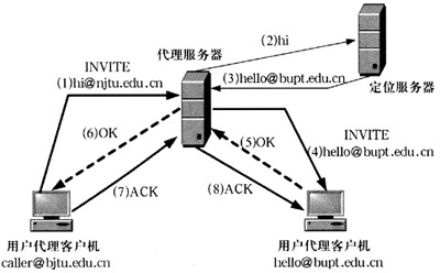

SIP协议支持三种呼叫方式,用户代理客户机向用户代理服务器直接呼叫,用户代理客户机在重定向服务器辅助下重定向呼叫,由代理服务器代表用户客户机向被叫发起呼叫。以应用代理服务器为例,说明一个简单呼叫的建立过程,如图4所示。
图4 代理服务器建立呼叫过程
