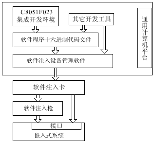

通用计算机具有完善的人机接口界面,在上面增加一些开发应用程序和环境即可进行对自身的开发。而嵌入式系统本身不具备自举开发能力,因此必须有一套开发工具和环境才能进行开发,这些工具和环境一般是基于通用计算机上的软硬件设备以及各种逻辑分析仪、混合信号示波器等。图1给出的就是一种基于通用计算机平台的软件注入实现方案。
图1 嵌入式系统软件注入原理图
由图1可以看出,为了实现软件注入,除了具备运行在通用计算机平台上的相关开发工具(例如VC++、VB、Delphi等)外,还必须制订软件注入规程和研制软件注入设备。注入规程包括嵌入式系统和注入设备的物理接口的机械特性和电气特性、具有口令字校验功能和差错控制机制的通信协议等;注入设备分为注入卡和注入枪,前者采用通用计算机的标准接口如RS232、USB等与通用计算机互连,用于将软件程序输入到注入枪,也可直接对嵌入式设备注入,后者为移动式注入设备,便于为不在本地的嵌入式系统完成软件的升级服务。

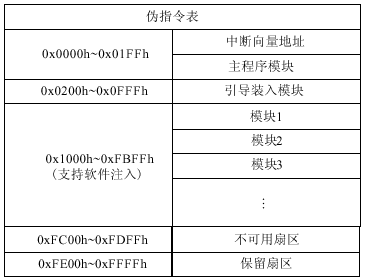

在制订了软件注入规程并拥有了相应注入设备后,还需要解决新注入程序与MCU中的固化程序的连接问题,以实现新注入代码的功能。图2给出了基于C8051F023的一种解决方案。
图2 基于C8051F023的软件注入实现方案
该方案是一个基于MCU所实现的功能模块化方案,在固化在Flash中的主程序模块和引导装入模块的支持下,模块1、模块2、模块3等均可实现程序代码的更新。方案中的主程序模块完成MCU的初始化工作以及可注入模块所需的一些默认设置,而不可用扇区和保留扇区是C8051F023的特性。前者提供了芯片的安全选项,但不支持应用程序在系统可编程;后者为工厂专用,不能存储用户程序。
在0x1000"0xFBFF的地址空间内,每个模块为具有某一功能的相对独立的软件代码,其所占的地址空间可依据程序代码的大小通过伪指令来定义和修改。当存储器容量较大时,剩余的地址空间可作为保留,用于存储新增加的功能模块代码。
通常MCU的中断向量位于主程序模块的地址空间内且是固定不变的(C8051F023的中断向量地址为0x0000~0x00AB)为了能够使用硬件中断资源(比如UART,定时器等)以及确保所有功能模块都能获得调用,需要统一定义中断服务程序(ISR)和所有功能模块(包括保留地址空间)的入口地址和地址空间范围,这是实现新注入软件与固化软件之间连接的唯一途经。在开发新的可注入软件模块时必须遵守这一规定,如果入口地址不一致,新的软件模块将得不到调用;如果软件模块太大以至超出了规定的地址空间范围,新的软件模块将会占用相邻模块的地址空间,从而影响后者的调用和功能实现。此外,在编写软件注入模块时还要注意以下两点。
① 在写入新的软件代码之前,需要将程序存储器中原来的数据擦除。由于C8051F023的Flash存储器是以大小为512B(用十六进制表示为200H)的扇区为单位组织的,一次擦除操作将删除整个扇区,因此每个功能模块的地址空间必须是200H的整数倍。
② C8051F023特有的优先权交叉开关译码器在数字外设引脚和通用I/O端口之间建立了可控的连接,该机制提高了I/O灵活性,但也使得如下情况成为可能:新开发的可注入模块需要使用并配置高优先权的外设,在把该模块注入到MCU后,这些配置会改变主程序模块中已经定义的数字外设与通用I/O端口间的关系,使得I/O引脚不再具有原先的含义,从而破坏了MCU与嵌入式设备间的接口标准。因此,必须在主程序模块中统一配置优先权交叉开关译码器,从而为所有模块建立一个通用的、引脚含义明确的硬件平台。
