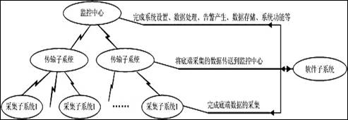

动力环境集中监控系统由采集子系统、传输子系统、软件子系统组成,采集子系统完成底端数据的采集,传输子系统将底端采集到的数据传送到监控中心,软件子系统完成系统设置、数据处理、告警产生、数据存储、系统功能等。
被监控对象按功能分为动力和环境两大类,动力类包括高压配电、低压配电、UPS、油机、电源、电池组、空调等,环境类包括、门禁、烟感、温度、湿度等。
被监控对象按采集方式分为智能设备和非智能设备两大类,智能设备本身具有数据采集和处理能力,并带有智能接口,可以与上位机通信;非智能设备本身不具备数据采集和处理能力,需要增加传感器、变送器和采集器来完成数据采集和上报。
