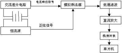

为了解决上述各方法的缺陷,本文采用了四端子测量方式,将蓄电池两端上的电压响应信号通过交流差分电路与产生恒定交流源的正弦信号经过模拟乘法器相乘,再将模拟乘法器的输出电压信号通过滤波电路,使交流信号转变为直流信号,直流信号经直流放大器放大后进行模数转换,将转换后的值送入单片机进行简单处理。
2.蓄电池内阻检测原理
由于电池内阻为毫欧级,因此采用常规的两端子测量方法测量误差较大,在此采用四端子测量方式。测量时两个端子施加一频率为
的恒定交流激励电流信号,另两个端子用于测量。测量工作原理图如图1所示,响应信号是指蓄电池注入交流恒流源后,在其两端测出的交流电压信号。而正弦信号是经D/A产生的作为压控恒流源的输入信号。

通过模拟乘法器后有:
(3)
K为模拟乘法器的放大系数。
进行低通滤波后滤掉交流成分得:
(4)
由交流法测内阻原理得:
(5)
式中I为交流恒流源信号的最大值。比较(4)、(5)可得:
上式中K、A、I都是已知量,而u为经过A/D采样送到单片机进行处理的采样值,所以在单片机中进行一个简单的除法运算便能得到蓄电池内阻了。

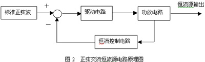

本文采用了数字式信号发生器产生标准正弦波和电流负反馈法产生精确交流恒流源法, 交流恒流源实现原理如图2所示。
电路组成框图如图2所示:这是一个闭环控制系统,电流负反馈电路。标准正弦波产生一个频率稳定、对称、失真度低的1KHz正弦波信号。驱动电路把正弦波放大,去推动功放电路,得到正弦交流电流输出。恒流控制电路从功放输出中得到的信号,通过与给定的信号相比较,来调节驱动电路的信号,从而使输出电流保持稳定。
