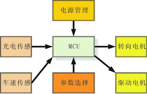

智能车系统以飞思卡尔公司的MC68S912DP256为核心,由电源模块、传感器模块、直流电机驱动模块、转向电机控制模块、控制参数选择模块、单片机模块等组成,如图1所示。智能车系统工作电压由+1.6V、+5V、7.2V三个系统混合组成,其中7.2V用于给驱动电机和转向舵机供电,5V给车速传感器、MCU以及光电传感器接收管供电,1.6V给发光管供电。为了在线控制参数的调整方便,还设置了一个控制参数选择模块,可以通过几个按键的设置,调用不同的程序或控制参数,以适应不同场地条件的要求。
图1 智能车总体结构
智能车的工作模式是:光电传感器探测赛道信息,转速传感器检测当前车速,电池电压监测电路检测电池电压,并将这些信息输入单片机进行处理。通过控制算法对赛车发出控制命令,通过转向舵机和驱动电机对赛车的运动轨迹和速度进行实时控制。
