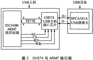

本系统使用CH374作为USB主机控制器,如图3所示。CH374用总线方式与S3C44B0相连,微控制器通过读写CH374寄存器实现USB主机驱动。
