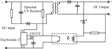

源极(S)引脚控制电路的公用点,连接到内部MOSFET的源极,4个源极在内部是相连通的,它们被划分成两组,其中2个S端须接控制电路的公共端,另2个S(HVRTN)端则接高压返回端,其典型应用电路如图2所示。
                                                  图2 典 型 应 用 电 路
