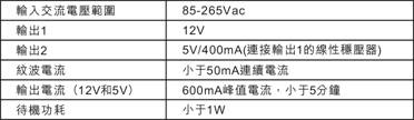

目前,新型空调机采用两个主低压输出给内部电子设备供电。这两个主输出的低压分别是+12V和+5V。低输出电压是由一个内部开关电源产生。这个开关电源需要以下多个重要特性∶效率高,重量轻,尺寸小,待机功耗低等。设计人员利用VIPerX2系列产品可以开发出一个含有所有这些重要功能的电源,因此,该系列产品是开发空调应用的最理想的解决方案, 特别是本文介绍的电路板是为改进图1所示的特性而专门开发的,表1列举了空调开关电源的技术规格。
                                                 表1∶电气规格
                                                 图1: 电路板布局

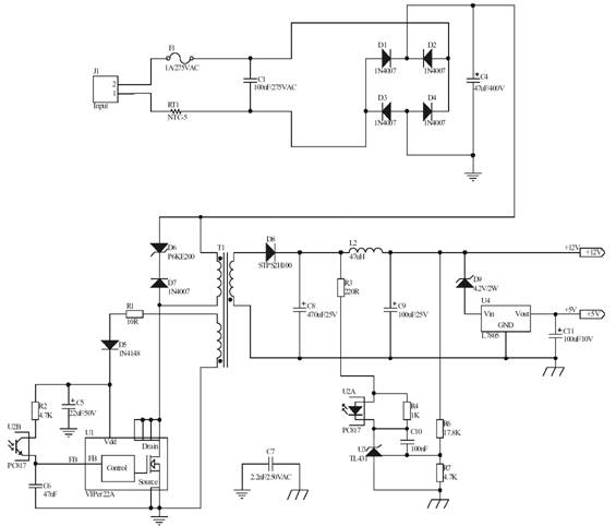

2.1 示意图
图4给出了本文讨论的空调机使用的VIPer22电源的示意图。这个电源设计有两个输出电压,分别是12V和5V。最大功率处理能力是10W,输出电压 12V。第一个输出的峰值电流是900mA。然而,第二个输出(5V)的实现方法是在第一个输出上串联一个线性稳压器(7805)和一个分配电压降的齐纳二极管D9。这个解决方案让5V输出电压具有很高的精确度,因此该方案特别适合给微控制器或/ 和逻辑电路、LCD和蜂鸣器供电。第二输出的峰值电流为400mA。如图4所示,该解决方案的二次侧反馈是一个隔离式的逆向拓扑结构。控制回路通过一个光耦合器(TL431)实现的,这个光耦合器含有一个高稳定性的参考电压管,以检查12V输出电压,确保输入和输出完全绝缘。一个Transil缓冲电路 (D6-D7)可以有效地防护反射电压和漏电感产生的峰值电压。
                                              图4: 空调开关电源示意图

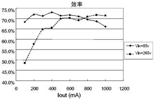

这个应用的主要目标是确保两个输出的电压都非常精确。第一个输出(12V)的电压精确度很高是因为它位于二次稳压反馈内,而第二个输出(5V)的电压精度很高是因为这条线路采用一个标准的线性稳压器。这个空调器应用是为宽压市电(85-265VAC)而开发的。如图5所示,待机功耗总是低于1W,符合能源之星的待机功耗标准的规定。图6所示是在5V输出无负载条件下测量到的能效值。
                                         图5: 待机条件下功耗曲线图
                                                 图6: 效率测量结果

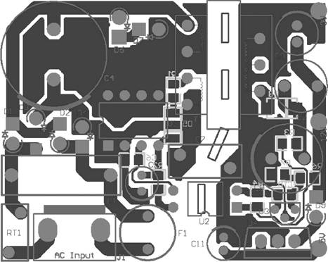

3.1 电路板布局
这是一个单层电路板设计,下层是铜线,上层是丝网印刷面。两个线路如图7所示,这个电路板的尺寸为50x40mm。
                                     图7: 电路板布局(尺寸为50x40mm)
