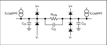

模拟开关内的通道元件通常包括一个或更多的MOSFET,同时还包含有寄生钳位二极管(钳位至电源电压),用于ESD保护。图1显示了一个闭合的模拟开关的等效电路图。只要V+和V-存在,并且输入电压不超过:电源电压 + 钳位二极管的正向偏压(典型0.6V),二极管就处于反向偏置,没有电流通过。

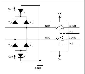

图3电路提供了一个比较好的过压保护方案,适合于那些在开关未接通电源之前永远不会有输入电压的应用。一个常规的硅二极管的正向偏压VD一般为0.7V,这样在选择齐纳管击穿电压Vz1时必须满足VD + Vz1 < V+。对于负向保护和Vz2也是一样:|D + Vz2| < |V-|。二极管(齐纳管和标准硅二极管)的最高额定电压必须按照可能的最高故障电压来选。
                                                                     图3. 利用外部二极管提供过压保护
对于一个持续的过压故障(而非毛刺),须在地和齐纳二极管之间连接一个电阻来限制通过二极管的电流。这种保护的最大缺点是限制了开关的输入电压范围。由于二极管的偏压有很大差异,二极管网络的最小/最大限也会有很大的差异。如果按最差的极限情况来设计网络,就有可能在电压比电源电压还低很多的情况下二极管就开始导通,这样就使开关丧失了满摆幅特性。

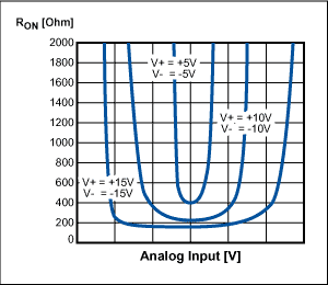

在模拟开关内部集成故障保护的方法首先被用于某种类型的多路复用器,它的通道元件包含三个串联的MOSFET,依次为n沟道p沟道n沟道。这种结构可以为每个信号通道提供±100V的保护(图4)。随着输入电压接近并超过电源电压,复用器的导通电阻迅速增大,限制了输入电流,保护了复用器(以及复用器前后的器件)。对于故障电流的限制同时也阻断了故障向其他通道的耦合。
                                                             图4. 早期故障保护开关的导通电阻随信号电压的变化
串联MOSFET的方法也可在无电源的情况下提供保护。早期的器件,如MAX388或HI509A,只工作在±4.5V至±18V,有着较大的封装、较高的导通电阻(最小350,最高可至3.5k),并且只能通过比电源电压低大约2V的输入信号电压。

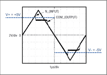

图6显示了一个闭合的、具有故障保护的开关在经历两个方向的输入故障电压期间的输出情况。通常情况下,在输入电压比V+ (或V-)高出150mV约200ns后,输出(COM)就会等于正(或负)电源电压减去一个FET的电压降。当输入电压返回到电源范围以内后,需要再经过一个700ns (典型值)的延迟,输出方可恢复并跟随输入。这个延迟和COM输出端的电阻和电容有关,而和故障电压的幅度无关。COM端的电阻和电容越大,恢复时间就越长。

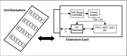

举例来讲,为了避免切断整个设备机箱的电源,许多应用要求能够向一个带电的底板插入扩展卡。尽管可以用MAX4271这样的热插拔控制器来限制卡上的浪涌电流,但其信号线的保护并不容易。当你将板卡插入底板时,底板的数据总线采用5V TTL电平进行通信,这时卡上的数字IC(微控制器,ASIC等)就有可能在5V电源接通前在其输入端“看到”5V电压。前面已经提到,这种情况会导致锁定或板卡损坏。
将低电压故障保护开关连接在敏感器件和底板之间(图7)可以提供必要的过压保护。这些开关在卡上电源电压接通之前保持COM输出为高阻态,电源就绪后开关闭合接通底板。开关的保护输入(NO)面向底板,未接电源时提供±12V的保护,而在电源电压稳定后也可保护板卡不受底板上的过电压冲击。应该注意的是,通常所用的来自于其他供应商的逻辑总线开关并不能提供这种保护。它们可以提供比标准CMOS器件高一些的锁定电流容限,但不能承受持续的过电压。

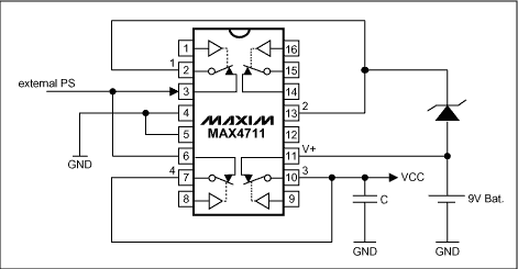

在图8所示电路中,低电压故障保护开关在检测到有外部电源(如墙上适配器)接入时,会切断内部电源 (一节9V电池或两节串连的锂电池)。通常情况下,开关由电池通过13引脚供电。低电压肖特基二极管阻止非充电电池被外部电源充电。
                                                                        图8. 当有外部电源接入时电池被切断
VCC由第10引脚的开关取出,大多数应用中,这个电压还要由后面的电压调节器进行调理。一旦检测到外部电源电压,微控制器接通开关1和4,断开开关3。输出电容C在VCC由开关3切向开关4的过程中为系统提供电源。为了保护电池,当开关4闭合时,必须始终保持开关3处于断开状态。外部电源移走后,开关4和1断开而开关3闭合。当外部电源电压高于电池电压,或电池已深度放电时接入外部电源,或C已充电而电池被移走时,故障保护特性可以保证开关正确、安全地工作。
