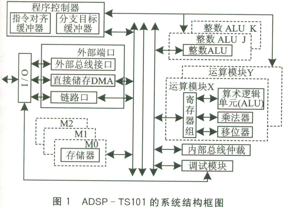

2 Adsp-TS101的系统结构框图和功能简介
图1为ADSP一TSl01的系统结构框图。由图可见,Adsp-TS101包括PEX、PEY两个运算单元,每一个浮点运算有一个算术逻辑单元、乘法器、移位器、32字寄存器组。另外,算术逻辑单元、乘法器、移位器为并行排列,可进行单周期多功能操作,如在同一机器周期中算术逻辑单元和乘法器可同时进行操作。
◆当数据在存储器和寄存器之间传递时,IALU提供存储器的地址。每个IALU有一个算术逻辑单元、32字寄存器组。
◆程序控制器包括指令队列缓冲器(IAB)和分支目标缓冲器(BTB)。Adsp-TS101既有4个外部中断IRQ3~O,也有内部中断。
◆3条128位总线提供高的宽带连接。每个总线允许每个周期4条指令或4队列数据进行传输。外部口和其他链路口的片上单元也用这些总线访问存储器。在每个周期仅能访问一个存储器块,故DMA或外部口传输与处理器核在访问同一块时必须进行竞争。
◆片内6 M位SRAM,分为3个(M0、M1、M2)128位宽的2 M位的块,可组合构成数据、程序存储器,每个SRAM与两个总线相连,允许单周期内完成和CPU之间4个数的传输。
◆外部口支持与片外存储器、主机(host)及8片Adsp-TS101的多处理器接口。外部口支持同步、异步及突发式存取。
◆Adsp-TS101提供了4个链路口,每个链路口是8位双向口,与SHARC DSP口不兼容。
◆DMA控制器支持独立于处理器的后台零等待数据传输。14个DMA通道分别与外部口(4)、链路(1ink)口(8),autoDMA
寄存器(2)相连,外部总线可采用8/16/32/64位字长进行DMA操作。此外还有JTAG测试口及片内仿真
◆串口支持250 Mb/s的收发独立的同步传输。
◆具有IEEE JTAG标准1149.1测试口和片内仿真。
◆27 mm×27 mm或19 mm×19 mm PBGA封装。
◆内部ADD1.2 V,外部ADD3.3 V。
