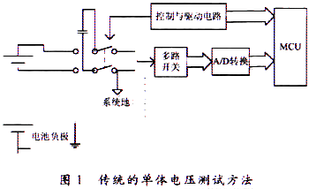

传统的比较成熟的测试方法是用继电器和大的电解电容做隔离处理,基本原理如图1所示。
其基本的测试原理是:首先将继电器闭合到A区,对电解电容充电;测量时把继电器闭合到B区,将电解电容和蓄电池隔离开来,由于电解电容保持有该蓄电池的电压信号,因此,测试部分只需测电解电容上的电压,即可得到相应的蓄电池电压。此方法具有原理简单、造价低的优点。但是由于继电器存在着机械动作慢,使用寿命低等缺陷,实践证明,根据这一原理实现的检测装置在速度、使用寿命、工作的可靠性方面都难以令人满意。为解决上面问题可将机械继电器改用光耦继电器,这样无需外加电解电容提高了可靠性,速度和使用寿命也随之达到要求,但相对成本要大大提高。

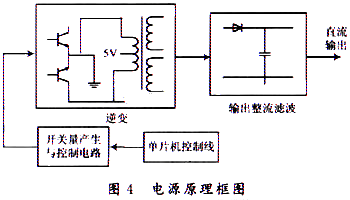

由于设计中每节蓄电池都需要单独的V/F转换电路,而每个压频转换电路都需要单独的电源,综合采样电压要求和对整机功耗的考虑,由于采样电压送到V/F转换电路前已经进行了分压处理,所以只需供电,基于以上的考虑,可通过将5 V电源逆变的方法实现,设计电源原理如图4所示。
每块采集板需要提供8路直流10V供电电源,由于V/F转换供电只需满足比测量电压高,10V供电输出不需要稳压处理就可以满足要求。
