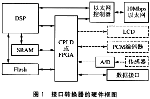

接口转换器的硬件框图如图1所示。DSP作为整个硬件模块的CPU,SRAM用作外部数据存储器,Flash用于存储程序,CPLDFPGA用于扩展DSP的对外接口控制。虚线框是可扩展的模块。

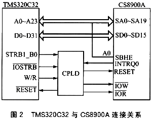

2 TMS320VC32与CS8900A的连接方法
CS8900A的20位地址线与TMS320VC32地址线低20位相连;CS8900A的16位数据线与TMS320VC32数据线低16位相连;数据总线高位使能端由A0控制。通过一片CPLD扩展TMS320VC32的外部控制功能,控制CS8900A的中断请求、复位和读写操作。TMS320VC32与CS8900A连接关系如图2所示。

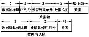

3.3 帧结构
以太网帧结构如下:
物理层的前同步码(即物理帧前导符+物理帧界定符)8字节由硬件自动生成。除去这8个字节,将其余字段的长度加起来,可以得到以太网帧的最大长度为1 518字节,最小长度则为64字节;加上8字节的前同步码,即可得到最小帧长度为576位。这样长度的帧能够保证所有冲突都可以检测到。这是因为IEEE 802.3标准中,两个站点的最远距离小于2 500 m,由4个中继器连接而成,其冲突窗口为2倍电缆传播延迟加上4个中继器的双向延迟之和,合计为51.2μs。就10 Mbps以太网而言,这个时间段内等于发送64字节(即512位)的数据。
使用CSMA/CD作为一种访问控制方式,意味着最短数据帧长度与网络上最长传输延迟时间间隔有着密切的关系。要保证在发送过程中出现冲突时,冲突域内的所有结点都应该知道发生了冲突,以便采取适当的措施。这就需要最短数据帧长度必须大于网络上的最长传输延迟时间间隔,再加上阻塞附加时间和同步延迟时间等。这就是IEEE 802.3标准中最短帧长度为64字节的由来。
其中应用层帧类型分为数据帧和数据确认帧两种,具体结构如下:
由于数据帧长度可变,又由于数据确认帧的MAC层长度仅为18字节,故在网络控制器初始化时须设置MAC层PAD填充功能(即MAC帧长度少于64字节时,网络控制器自动将其填充至64字节后再交给物理层)。

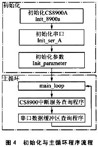

3.4 程序设计流程
本接口转换器所要实现的功能是把从RS232串口接收到的串口数据转换成以太网帧格式发送到以太网,并把从以太网上接收到的帧数据解包转换到串口传送。程序设计中包含初始化程序、主循环、串行接口程序和网络通信接口程序。
程序运行首先进行初始化工作,包括初始化CS8900A、初始化串口和初始化一些参数,然后进入主循环。主循环内循环运行CS8900A中断服务查询程序和串口缓冲区查询程序,若有CS8900A中断申请,则中断调用网络通信接口程序;若串口缓冲区有数据,则中断调用串行接口程序。流程如图4所示。

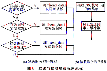

(2)网络通信接口程序
网络接口程序是DSP通过CS8900A对系统的其他单元发送命令和接收信息的程序,目的是与系统的其他单元通信,接收与发送数据包和信令数据包。此程序包括网络数据接收程序、网络数据发送程序、数据组织程序。发送与接收服务程序流程如图6所示。
