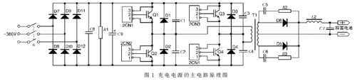

充电电源的主电路采用目前技术上比较成熟的全桥变换拓扑电路,其原理图如图1所示。三相380V交流电压经三相整流桥整流、电容滤波后得到约514V的直流电压,经全桥逆变电路变换后得到高频脉冲电压,再经高频变压器隔离变换后,由高频整流器整流及滤波器滤波后得到所需的直流电压。主电路的PWM控制方式采用常规的PWM控制方式。功率开关器件采用新型的复合器件——绝缘栅双极晶体管1GBT,它集MOSFET和GTR的优点于一体,具有输入阻抗高、电压型驱动控制、开关损耗小、饱和电压低、通断速度快、热稳定性好等优点,是大功率全桥变换器的首选功率开关器件。变换频率取为20kHz,利于减小高频脉冲变压器及副边滤波用扼流圈的体积和重量。二次整流器件采用快恢复二极管,利于减小整流管反向恢复时间对输出电压的影响。

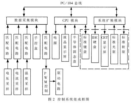

充电电源主要由主电路和控制系统组成。控制系统以PC/104嵌入式工业计算机为核心,配以接口电路、采样电路、PWM控制电路及IGBT驱动电路等,可按照预置自动控制充电过程,并在充电过程中进行充电数据(包括电池端电压、充电电流及电池表面温度等)的自动采集、实时显示、批量存储及分析处理等。控制系统组成框图如图2所示。

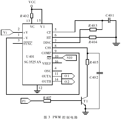

PWM控制电路的核心器件选取美国通用公司生产的电压型PWM控制器SG3525A。SG3525A是一种性能优良、功能齐全、通用性很强的单片集成PWM控制器。该芯片简单可靠且使用方便灵活,通过适当地外接电路,不仅能够实现PWM控制,还可以完成输入软启动、过载限流、过压保护等多种功能。PWM控制电路如图3所示。考虑到SG3525A作单端输出使用时,变换器的最大占空比不到50%,在实际使用中将输出端11和14的信号采用了取或的办法以得到较大的占空比。

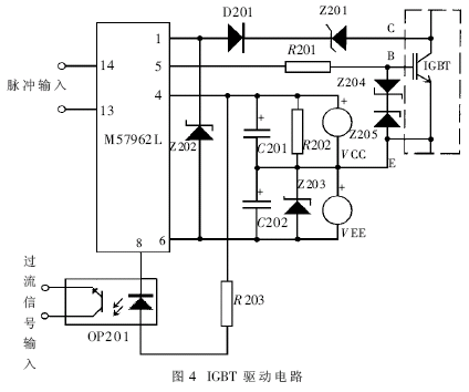

驱动电路的核心器件选取日本三菱公司生产的IGBT专用厚膜集成电路M57962L。M57962L采用双电源供电方式,可保证IGBT可靠通断,内置高速光耦隔离输入,隔离电压有效值可达2500V,并具有短路、过载保护及过流慢速关断等功能,只需外接少量的元器件,便可组成完善的IGBT驱动及保护电路。驱动电路如图4所示。电源电压VCC和VEE分别取为15V和-12V,电阻R201为IGBT栅极限流电阻,二极管D201用以进行短路和过流检测,串接稳压二极管Z201可以改变M57962L模块的过流保护起控点,稳压二极管Z202可以避免1脚承受过电压。

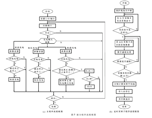

系统采用DOS6.22作为操作系统,Turbo C 2.0作为开发工具。为了便于程序的维护和修改,缩短程序的开发时间,采用了模块化的程序设计方法,主要包括主程序模块、参数设置模块、采样滤波模块、输出控制模块、图形显示模块及故障报警模块等。除了采样滤波模块和输出控制模块采用内部定时中断方式运行外,其余模块采用巡回扫描方式运行。主程序流程框图和定时采样子程序流程框图如图5所示。其中M段充电模式是指由恒压充电、恒流充电或恒压充电和恒流充电相结合而组成的两段以上的充电模式,如恒流恒压充电、两段恒流充电及三段恒压充电等。
