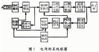

高压电源的系统框图如图1所示,其主电路如图2所示。它主要由以下电路组成。
2.1 EMC滤波电路
开关电源工作时会产生传导噪声返回到市电网络,影响电源控制电路的正常工作,并对其它的电器设备产生干扰,因此必须加以克服。本电源采用EMC滤波 电路,主要由L和C组成的电源线路滤波器,包括差模抑制和共模抑制电路,能有效抑制差模和共模噪声。
2.2 可控整流电路
可控整流电路由集成一体化智能调压模块组成,电感L1和电容C3组成滤波电路以获得较为平稳的直流电压,Rc和Rd组成精密的反馈取样电路,确保输出电压在控制电路的作用下保持稳定。
2.3 IGBT逆变电路
逆变电路由半桥电容C、IGBT、高压变压器、保护元件等组成。IGBT为富士公司的快速系列模块,其型号为1MBH600-100。T为高压变压器,经 IGBT逆变后的方波电压经高压变压器升压到40kV左右的高频交流电压。由于高压线圈的匝数较多,在高频时,寄生电容和自感会影响电源的输出特性 ,因此须对线圈采取静电屏蔽,另外由于对地电容的作用,束流取样电阻上会叠加一高频交流信号,必须采取补偿措施加以消除。本电源采用双屏蔽措 施来消除束流干扰信号,即在高低压线圈之间加装双层屏蔽,第一层屏蔽接地,第二层接在束流取样电阻上。VL11、R9、C9、VL21、R19、C19组 成IGBT的尖峰电压吸收电路,确保IGBT的安全工作。
2.4 高压整流电路
高压整流电路由高频高压硅堆、高压滤波电容器、保护电阻及取样电路组成。由于经高压变压器升压后的电压具有较高的频率,所以选用高频高压快速整流硅堆以满 足高频高压整流的需要。滤波电容器选用高压聚苯乙烯电容器,这种电容器具有较小的tgδ及高频性能,对电源的输出特性影响小。为有效地限制短路电流及电源 内部过电压的限流电阻和保护电阻,均采用具有热性能稳定、自感小、通流容量大,具有较强的耐受过电压、电流冲击能力的实体电阻。取样电路中的高压取样信号由精密电阻分压器获得,分压器由精密线绕无感电阻制成,顶部加装屏蔽电极,保证取样电压的稳定。电子束流取样亦通过精密无感线绕电阻制成,两种取样电阻均 放在电磁屏蔽盒里,防止干扰信号进入控制电路。

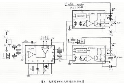

3.3 PWM及其驱动电路
PWM及其驱动电路的电原理图如图3所示。PWM信号由TL494调制,TL494内部的另一放大器外接电流信号作为过流保护用。电流传感器采用LEM公 司生产的电流检测隔离器件,能保证控制电路和主电路的可靠隔离,具有动态响应快、取样电流信号与输出电流线性度好的特点,能有效克服高压电路的干扰信号对 取样电路的影响。反馈信号和给定信号在PI调节器调节后经TL494调制成两路互补的PWM脉冲。TL494输出的脉冲送入到IGBT的专用驱动模块 EXB840的输入端,IGBT的驱动电路采用富士公司的EXB840专用驱动1200V、70A的模块,内部采用2500V光电隔离电路,其输入电压为 +20V,其中+15V作为IGBT的正向驱动电压,-5V是IGBT关断时加在IGBT的栅极与发射极之间的反向电压,使之可靠关断。脚14外接 TL494输出的PWM信号驱动IGBT,脚6通过二极管接到IGBT来检测IGBT的过流信号,脚4外接控制电路把过流信号输入到PLC,PLC对其进 行运算和处理后发出过流信号。控制电路的工作过程为经PI调节器作用后的信号输入到TL494内部,TL494输出PWM脉冲,其占空比由PI调节器输出 信号的大小来决定,具有一定占空比的PWM脉冲经EXB840作用后驱动IGBT,从而实现变压器输出电压的稳定调节。
4 保护电路
高压电源在工作时,电源的内部会产生过电压或过电流以致损坏电源或IGBT,因此必须设置保护电路来保证电源的安全。电源设置了过压保护、梯度上升及下降 电路和过流保护电路。过流保护采用了三级保护:第一级是EXB840电路本身的过流保护检测功能,即在IGBT过流时,IGBT驱动模块的脚6会检测到过 流信号而直接封锁输出脉冲,关断IGBT,同时EXB840的脚4经过外接电路输出信号给PLC,PLC经过程序运算后,一方面发出过流信号指示,另一方 面给晶闸管移相控制电路提供封锁脉冲信号,关断晶闸管主电路。第二级保护是利用TL494的内部放大器的脚15、16外接电流隔离传感器,当检测到的电流 信号超过设定值时,TL494封锁输出脉冲,从而实现对IGBT的关断。第三级保护是高压侧电子束流过流保护,当出现过电流时,束流取样信号反馈到控制电 路,控制电路发出过流信号给PLC,PLC分别发出关断主电路和过流显示信号,从而实现过流保护。电源还设置了过压保护电路,能有效地对电源的过电压进行 保护,在高压电源的内部还加装了限流电阻及保护电阻,能有效地限制过电流和过电压。为了克服开机时市电对电源的冲击,通过PLC内部程序设置了软启动斜坡 函数,经D/A模块运算后作为PI调节器的给定,实现电源的软启动。
