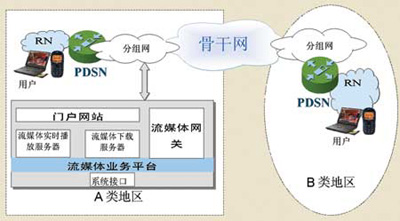

流媒体系统的组网可以分为单点系统和多点系统两种方式,在前期用户数量少的时候,可以使用单点系统,单点系统适合集中建设模式,全网只有一个核心流媒体业务平台,单点系统的组网结构存在两个不同类型的地区,位于A类地区用户相当于本地用户,用户接入后可以通过本地的分组网直接接入到本地的流媒体业务平台使用,如图1所示。
图1 单点流媒体系统组网
单点系统的组网结构存在两个不同类型的地区,位于A类地区用户相当于本地用户,用户接入后可以通过本地的分组网直接接入到本地的流媒体业务平台使用流媒体服务;B类地区的用户在接入本地的分组网后还需要通过骨干网连接到远端的流媒体业务平台。

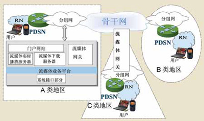

当用户数量增加的时候,系统负荷会加大,单点系统则不能满足整个业务的要求,此时就要在单点系统的基础上升级为多点系统,实现方法是在流媒体用户数量多的地方增加地方级流媒体业务平台,原有的流媒体业务平台作为中央流媒体业务平台,实现流媒体用户的漫游计费和对全国内容的统一管理,如图2所示。
图2 多点流媒体系统组网
有别于单点系统,除了A类地区和B类地区以外,在多点系统中增加了C类地区。C类地区是流媒体用户较多的地方,有自己的地方级流媒体业务平台,可实现自主计费和内容维护,这样就可以大大减少中央流媒体业务平台的负担。

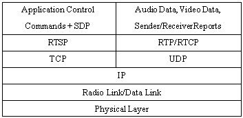

移动流媒体系统的协议结构如图3所示。
图3 流媒体系统的网络协议结构图
流式传输的实现有特定的实时传输协议,其中包括Internet本身的多媒体传输协议,以及一些实时流式传输协议等,只有采用合适的协议才能更好地发挥流媒体的作用,保证传输质量。IETF(Internet工程任务组,Internet规划与发展的主要标准化组织)已经设计出几种支持流媒体传输的协议。主要包括实时传输协议RTP(Real-time Transport Protocol)、实时传输控制协议RTCP(Real-time Transport Control Protocol)、实时流协议RTSP(Real-time Streaming Protocol)。除上述协议之外,流媒体技术还包括对于流媒体类型的识别。
(1)实时传输协议RTP
RTP是用于Internet 上针对多媒体数据流的一种传输协议。RTP被定义为在一对一或一对多的传输情况下工作,其目的是提供时间信息和实现流同步。RTP通常使用UDP来传送数据,但RTP也可以在TCP或ATM等其他协议之上工作。当应用程序开始一个RTP 会话时将使用两个端口:一个给RTP,一个给RTCP。RTP本身并不能为按顺序传送数据包提供可靠的传送机制,也不提供流量控制或拥塞控制,它依靠RTCP 提供这些服务。通常RTP算法并不作为一个独立的网络层来实现,而是作为应用程序代码的一部分。
(2)实时传输控制协议RTCP
RTCP和RTP一起提供流量控制和拥塞控制服务。在RTP会话期间,各参与者周期性地传送RTCP包。RTCP包中含有已发送的数据包的数量、丢失的数据包的数量等统计资料,因此,服务器可以利用这些信息动态地改变传输速率,甚至改变有效载荷类型。RTP和RTCP配合使用,它们能以有效的反馈和最小的开销使传输效率最佳化,因而特别适合传送网上的实时数据。
(3)实时流协议RTSP
实时流协议RTSP是由real Networks和Netscape共同提出的,该协议定义了一对多应用程序如何有效地通过IP网络传送多媒体数据。RTSP在体系结构上位于RTP和RTCP之上,它使用TCP或RTP完成数据传输。HTTP与RTSP相比,HTTP传送HTML,而RTP传送的是多媒体数据。HTTP请求由客户机发出,服务器作出响应。使用RTSP时,客户机和服务器都可以发出请求,即RTSP可以是双向的。
(4)会话描述协议SDP(Session Description Protocol)
SDP会话描述协议只是一种用于会话描述的格式(协议),它并不是一个传输协议,也不包含在媒体的编解码之中,而是用于在不同传输协议间传递消息的通知协议,其主要目的是解决多媒体会话通知、邀请和另外一些媒体会话的初始化工作。SDP内容包括:会话名称和目的、会话活跃时间、媒体类型 (视频、音频等)、传输协议 (RTP/UDP/IP等)、媒体编码格式(H.263、MPEG4等)、接收媒体的相关信息(地址、端口和格式等)。
