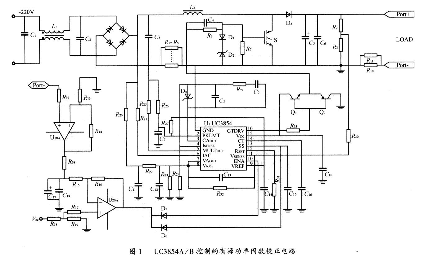

1 有源功率因数校正电路
为了提高系统的功率因数,整流环节不能采用二极管整流,采用了UC3854A/B控制芯片组成功率因数校正电路。UC3854A/BUnitrode公司一种新的高功率因数校正器集成控制电路芯片,是在UC3854基础上的改进,其特点是采用平均电流控制,功率因数接近1,高带宽,限制电网电流失真≤3%。图1是由UC3854A/B控制的有源功率因数校正电路。
该电路由两部分组成。UC3854A/B及外围元器件构成控制部分,实现对网侧输入电流和输出电压的控制。功率部分由L2,Cs,S等元器件构成Boost升压电路。开关管S选择西门康公司的SKM75GBl23D模块,其工作频率选在35 kHz。升压电感L2为2mH/20A。C5采用两个450V/470μF的电解电容并联。为了提高电路在功率较小时的效率,所设计的PFC电路在轻载时不进行功率因数校正,当负载较大时功率因数校正电路自动投入使用。此部分控制由图1中的比较器部分来实现。R10及R11是负载检测电阻。当负载较轻时,R10及R11上检测的信号输入给比较器,使其输出端为低电平,D5导通,给ENA(使能端)低电平使UC3854A/B封锁。在负载较大时ENA为高电平才让UC3854A/B工作。D6接到SS(软启动端),在负载轻时D6导通,使SS为低电平;当负载增大要求UC3854A/B工作时,SS端电位从零缓慢升高,控制输出脉冲占空比慢慢增大实现软启动。

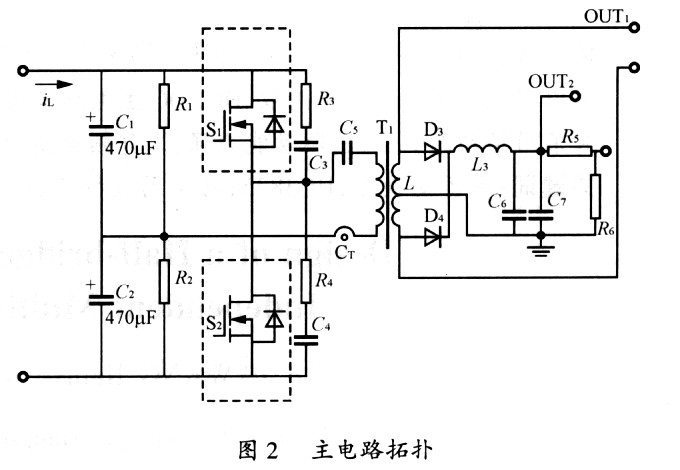

反激式电源一般用在100w以下的电路,而本电源设计最大功率达到300w,显然不适合。在功率较大的高频开关电源中,常用的主变换电路有推挽电路、半桥电路、全桥电路等。其中推挽电路用的开关器件少,输出功率大,但开关管承受电压高(为电源电压的2倍),且变压器有6个抽头,结构复杂;全桥电路开关管承受的电压不高,输出功率大,但需要的开关器件多(4个),驱动电路复杂;半桥电路开关管承受的电压低,开关器件少,驱动简单。根据对各种拓扑方案的电气性能以及成本等指标的综合比较,本电源选用半桥式DC/DC变换器作为主电路。图2为主电路拓扑图。
图2中S1、S2、C1、C2和主变压器T1构成了半桥DC/DC变换电路。MOSFET采用11NC380。电路的工作频率为80 kHz。变压器采用E55的铁氧体磁芯,无须加气隙。绕制时采用“三段式”绕法,以减小漏感。R1和R2用以保证电容分压均匀,R3、C3和R4、C4为MOS管两端的吸收电路。C5为隔直电容,用来阻断与不平衡伏秒值成正比的直流分量,平衡开关管每次不相等的伏秒值。C5采用优质CBB无感电容。Ct是电流互感器,作为电流控制时取样用。D3、D4采用快恢复二极管,经过L1和C6、C7平波滤波后输出OUT2给控制芯片供电,Rs、R6则是反馈电压的采样电阻。主变压器的输出OUT3为高频低压交流电。如图2所示,反馈电压和输出电压同一绕组,样,可以在负载变化时最大限度地保证输出电压的稳定。后级可接一个或多个多路输出的变压器,然后通过整流电路整流,这样既能保证每路输出都是独立的,又可以得到任意大小的电压。故可满足DSP等需要多路不同电压供电且精度较高的要求。

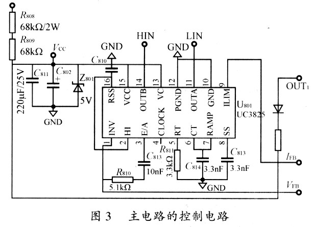

2.2 控制电路
系统的控制电路采用高速双路的PWM控制器UC3825,其内部电路主要由高频振荡器、PWM比较器、限流比较器、过流比较器、基准电压源、故障锁存器、软启动电路、欠压锁定、PWM锁存器、输出驱动器等组成。它比SG3525具有更多优点:
1)改进了振荡电路,提高了振荡频率的精度,并且具有更精确的死区控制;
2)具有限流控制功能,且门槛电流有5%的容差;
3)低启动电流(100MA);
4)UC3825关断比较器是一个高速的过流比较器,它具有1.2v的门槛值,保证芯片重新启动前软启动电容完全放电,在超过门槛值时,输出为低电平状态,防止上下桥臂同时导通而引起短路。图3为主电路的控制电路。
前级的R808和R809与稳压管构成一个启动电路,触发UC3825开始工作后,由反馈输出OUT1自供电。PWM的调制波由R1和CT振荡产生,RT、CT一般按式(1)及式(2)选取。
RT=3V/{(10mA)*(1-Dmax)} (1)
CT=(1.6*Dmax)/(Rt*f) (2)
式中:f=80kHz,为所取的频率。
脚1(INV)、脚2(E/A)和脚3(HI)构成一误差放大器,做为电压反馈用,脚9(ILIM)为限流,脚8(SS)为软启动,脚11(0UTA)及脚14(0UTB)为输出驱动信号。从图3中可看出,UC3825功能比较全,外围电路简单,可有效减少PCB的布线与外围元器件,提高了系统的可靠性。

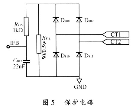

对于DC/DC电源产品都要求在出现异常情况(如过流、过载)时,系统的保护电路工作,使变换器及时停止工作。UC3825的保护电路设计也比较简单,如图5所示
通过电流互感器得到的采样电流,经过转换后送到UC3825脚9(ILJIM),当电流超过预定值时,UC3825自动封锁输出脉冲,起到保护作用。

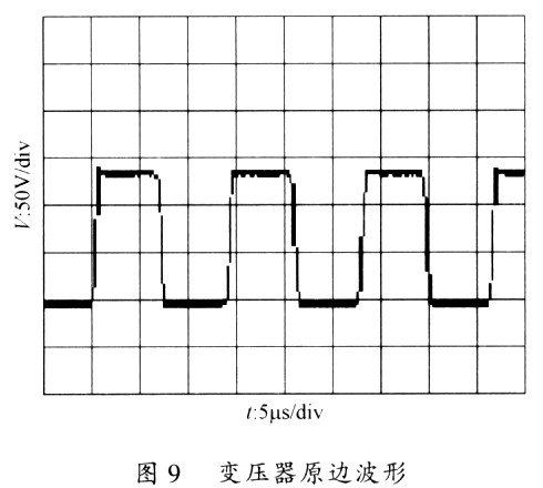

3 实验结果及波形

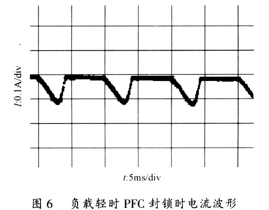

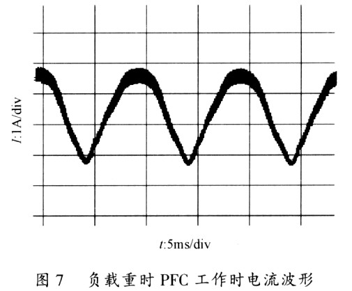

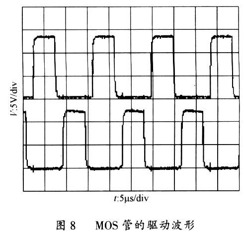

图6~图9为样机的部分实验波形。
4 结语
所制作的工程样机,已经通过性能测试。该系统采用UC3854A/B控制芯片组成功率因数校正电路,在轻载时不工作,有利于提高效率,在重载时电路自动投入工作,提高了大功率时的功率因数。主电路控制采用了新型的芯片UC3825,具有有容差过压限流功能,而且外围电路简单,稳定性好,还采用了新型的动态响应快,驱动能力强,工作频率高的IR2304作为驱动芯片,具有电源欠压保护和关断逻辑功能,与以前的电源相比,只增加了有限的成本,但系统的稳定性大大提高了,频率的精度提高了,输出电压更稳定,当负载由最轻至300W变化时,输出电压变化<1%。变压器输出既可在主变压器上采用多抽头,也可接二级变压器来得到不同电压的独立输出。
