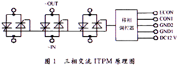

2.2 三相交流ITPM原理图
图1中,DCl2 V为外接直流12 V控制电源正极;GND1为控制电源地线及屏蔽线;GND2为控制电源地线,内部与GND1相通;CON1为O~10V直流信号输入;ECON为方便用户检测模块功能使用,此端在模块内部通过1 kΩ电阻与控制电源+12 V连接,输出10 V直流信号,可外接10~100 kV电位器,但不宜作给定信号使用(此端一般空置)。

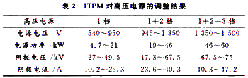

经过充分的试验,我们确定高压电源一档(最低档)的电压软启动调整初始值为电源电压的60%,二档的初始值为电源电压的70%,三档的初始值为电源电压的90%,基本实现了速调管阴极电流的线性调整。调整结果如表2所示。
由表2可以看出,ITPM模块对高压电源输出功率的调整范围为4.7~60 kW,完全能够满足大功率速调管对于其阴极高压电源的调压要求。而且,在特殊需要的情况下,我们还可以单独加高压电源二档或三档并设置适当的电压软启动调整初始值来获得更低的速调管阴极电压。
综合表1和表2能够看出,ITPM模块在高压电源各档对应的初始电压下,模块实际的输出电流远远小于模块在相应输出电压下的电流输出能力,切实保证了模块的安全使用和可靠性。
