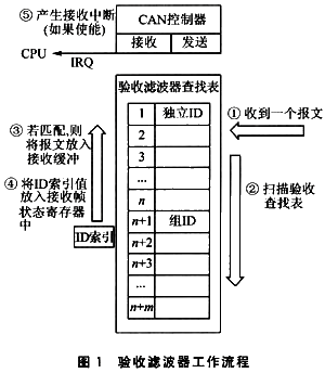

LPC2000系列ARM微控制器的CAN验收滤波器有2种工作模式:一种是一般模式;另一种被称为"FullCAN模式"。在一般模式下,当CAN控制器的接收端收到一个完整的标识符时,它将通知接收验收滤波器。验收滤波器响应这个信号,读出CAN控制器编号和标识符大小(标准标识符11位或扩展标识符29位);然后搜索LUT,查找匹配的标识符。如果找到匹配的标识符,则通知CAN控制器将接收的报文放入CAN控制器接收缓冲中;否则,放弃接收到的这一帧信息。其工作流程如图1所示。

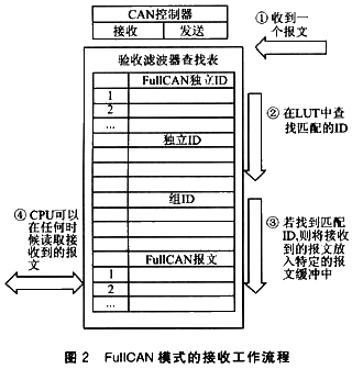

如果使能FullCAN模式,且CAN控制器报告产生的是一个标准标识符,则验收过滤器首先查询FullCAN标准标识符表,然后在FullCAN模式下处理接收。如果在FullCAN标准标识符表中没有找到匹配的ID,则依次查找下一个存在的表格,直到找到匹配者或查找表结束。一旦发现匹配的ID,就将接收到的报文放入特定的报文缓冲中而不是CAN控制器接收缓冲中,这个特定的缓冲位于验收滤波器的RAM中,而且是在LUT的最后部分。CPU可以在任何时候读取接收到的报文。FullCAN模式的接收工作流程如图2所示。

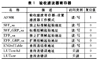

以LPC2292为例说明其验收滤波器驱动程序的开发。在LPC2292中内嵌2路CAN控制器,它的验收滤波器寄存器如表1所列。注意:这里的起始地址是以验收滤波器RAM的起始地址为基本地址的偏移。如在一般模式下,SFF_sa=O表示独立标准帧标识符的起始地址位于0xE0038000处。

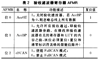

一个表格的大小由其前后2个表格起始地址寄存器的差值决定。例如,SFF_GRP_sa-SFF_sa为独立标准帧标识符查找表格大小。若其值为0,即SFF_GRP_sa=SFF_sa,则独立标准帧标识符查找表格大小为0,在查找时此表格将被忽略。查找表结束寄存器ENDofTable代表查找表结束地址,ENDofTable-EFF_GRP_sa为扩展帧组标识符查找表大小。验收滤波器寄存器AFMR控制其工作模式,具体定义如表2所列。
