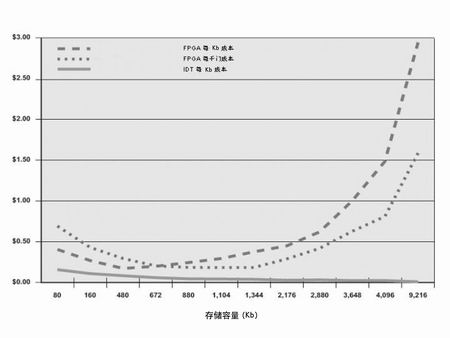

在设计缓冲器时,器件成本和板卡空间也是要考虑的因素。通过分析FIFO和FPGA 中存储器相关的单位比特成本,可以看出两种技术中的存储器成本在达到256K之前保持在非常相似的水平(见图3)。然而,FIFO 中的单位比特成本是随着密度的增加而稳定下降的,但是 FPGA 中存储器成本的增速很快。密度为 1 Mb 以上的 FPGA 存储器就变得过于昂贵了。
图3 FPGA和分立FIFO方案的成本对比
这种成本差异是非常令人吃惊的。当设计师被迫在 FPGA 设计中添加更多数量的存储器时,他们必须支付额外的存储器和嵌入到更高密度器件中的额外逻辑的成本。采用分立的 FIFO则可以稳定地增加密度。
