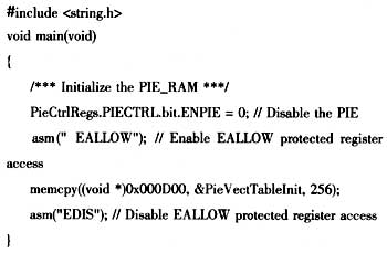

在TMS320F28xx器件中,外设扩展中断(PIE)模块管理中断请求。上电时,所有中断向量必须位于非易失性存储器(如 Flash)中,但是要把中断向量拷贝到PIEVECT RAM中,这是用户代码中器件初始化程序的一部分。 PIEVECT RAM是一个特定的RAM块,它在当前TMS320F28xx器件中是一个256×16的块.在数据空间中的起始地址为 Ox000D00。
把中断向量连接到Flash,然后在运行时把中断向量拷贝到PIEVECT RAM中,有许多方法可以实现。一个方法是创建包含函数指针的常量C结构体,该结构体包括128个32-bit向量。如果使用DSP281x或者 DSP280x外设的结构体.这个结构体叫做PieVectTableInit,它已经在DSP281x_PieVect.c或者 DSP280x_PieVect.c创建(参看TI提供的例程)。因为这个结构体使用const类型关键词,所以它将会被编译器放置在.econst段中。运行时只需要把这个结构体拷贝到PIEVECT RAM中。C编译器运行时支持库包含名为memcpy的存储器拷贝函数,该函数可以被用来完成拷贝任务,其用法如下所示:
以上这个例子为PIE RAM起始地址使用的硬编码地址(hard coded address),明确指定为0x000D00。但是硬编码地址并不是较好的编程方式,用户可以使用DATA_SECTION指令创建一个非初始化的假变量(dummy variable),并把这个变量连接到PIE RAM.然后用这个假变量的名字来代替硬编码地址。例如,当使用DSP281x或者DSP280x外设结构体时,创建一个名为PieVectTable的非初始化结构体,并把该结构体连接到PIEVECT RAM。前面例子中的memcpy()函数可以被替换为:
memcpy(&PieVectTable,&PieVectTableInit,256);
注意拷贝长度是256个16-bit字.对应为128个32-bit字。

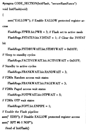

Flash控制寄存器FOPT、FPWR、:FSTDBY-WAIT、FACTIVEWAIT、FBANKWAIT、 FOTPWAIT的初始化代码不能从Flash存储器当中运行.否则就会有不可预料的结果出现。所以,Flash控制寄存器的初始化函数在运行时必须从 Flash(它的装载地址)拷贝到RAM(它的运行地址)。
Flash控制寄存器由Code Security Module(CSM)保护。如果CSM被保护起来了,那么必须从被保护的RAM(例如:L0或者L1 SARAM)运行Flash控制寄存器的初始化代码,否则Flash控制寄存器的初始化代码无法访问Flash控制寄存器。要注意的是,当器件复位的时候 CSM一般都是被保护起来的,虽然使用假密码0xFFFF时ROM BOOTLOAD-ER会把它解锁。

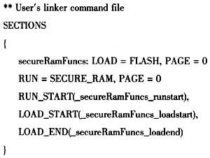

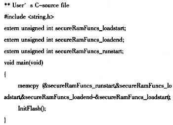

C编译器的CODE_SECTION指令可以用来为Flash控制寄存器的初始化函数创建独立的可连接段。例如:假定Flash控制寄存器的配置在C函数InitFlash()中实现,并且想把这个函数放置在名为secureRamFuncs的可连接段当中。下列的C代码例程显示了 CODE_SECTION命令在Flash存储器配置中的正确用法:
secureRamFuncs段可以使用用户连接命令文件(.cmd)进行连接。这个段需要独立的装载和运行地址。另外,还想让连接器生成一些全局符号,这些全局符号可以用来决定装载地址、运行地址、段长度。在实现把这个段从装载地址拷贝到它的运行地址时需要这些信息。用户连接命令文件如下所示:
在这个例子中,假定存储器Flash和SECURE_RAM都已经在用户连接命令文件中的MEMORY段中定义。这些存储器的PAGE标识符要与它们的存储器定义相匹配。在上面的例程中假定两个存储空间都已经在PAGE 0(程序存储空间)中声明过了。RUN_START、LOAD_START、LOAD_END指令将生成全局符号,这些全局符号有特定的名称,对应着相应的地址。最后,这个段必须在运行时从Flash拷贝到RAM,可以用到编译器运行支持库里面的函数 memcpy()。

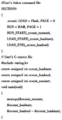

方法一:在RAM中运行所有的常数阵列。
这种方法是为整个.econst段指定独立的装载和运行地址。其好处是容易使用,而坏处是RAM的使用量非常大(可能只有少量常数需要快速访问,但是用这种方法所有的常数都位于RAM)。
在用户连接命令文件中简单地为整个.econst段指定独立的装载和运行地址,然后在运行时通过拷贝整个.econst段的方式往工程中添加代码。例如:

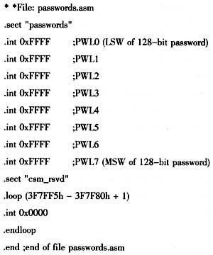

CSM使用128-bit密码组成8个单独的16-bit字。在当前的TMS320F28xx器件上,这些密码被存储在Flash 的最高8个字中(如地址:Ox3F7FF8-Ox3F7FFF)。在开发过程中,建议在密码位置放入假密码0xFFFF。使用假密码时,对CSM解保护只需假读密码位置。把假密码放在密码位置是很容易的.因为在Flash编程过程中.Flash被清除后这些位置的状态将会是0xFFFF。用户只需要在自己的代码工程中避免连接任何段到密码地址,密码将保持为OxFFFF。

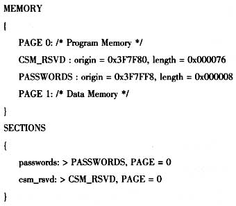

在开发完成以后.可能想把真正的密码放在密码位置中。另外,为了正确地保护CSM模块,当前TMS320F28xx器件上的CSM 模块需要编写值Ox0000到Flash的地址0x3F7F80-Ox3F7FF5。完成这两个任务的最简单的方法是用少量汇编语言进行编程。下面是一个汇编代码例子,这个例子指定了想要的密码值,并且把它们放在一个名为pass-words的初始化段中。另外创建了一个名为csm_rsvd的初始化段,这个段的值全部是0x0000.并且这个段有适当的长度以适合地址Ox3F7F80-0x3F7FF5。注意,这个例子显示的是假密码值0xFFFF.用户可以用自己的密码代替这些假密码。
在这里必须警告用户:不要把8个密码的值全部设为Ox0000,这样做会永久地锁定CSM模块!passwords和CSB_rsvd段要由用户连接命令文件放置在存储器中。下面的例子适用于当前TMS320F28xx器件(对于其他器件,请参考器件数据手册以确定密码和CSM保留位置的地址)。

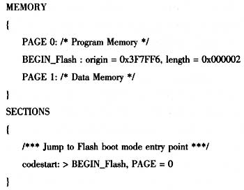

TMS320F28xx具有引导ROM(ROM bootloader),器件复位以后ROM bootloader能把代码运行转到Flash中。当引导模式选择引脚被配置为"跳转到Flash"时.ROM bootloader将跳转到Flash中位于地址Ox3F7FF6处的指令。用户需要在这个地址上安排一条指令,这条指令跳转到用户代码。由于CSM密码从地址Ox3F7FF8开始,所以刚好有2个字可用于存放这个跳转指令。并非巧合的是,长跳转指令(在汇编代码中为LB)刚好占用2个字。
一般情况下,跳转指令将会跳转到C编译器运行支持库中C环境初始化程序的起始位置。这个程序的人口标号是_c_int00。在这个程序没有运行的时候C代码就不能运行。同样地,有时候在开始运行用户的C应用程序之前需要执行少量的汇编代码(例如:禁止看门狗时钟外设)。这样,跳转指令需要跳转到用户汇编代码的起始位置,需要在Flash中正确定位跳转指令。能达到这个目的的最简单的方法是使用汇编代码。在下面的例子中.创建了一个名为Codestart的已命名初始化段.这个段包含了一个长跳转.可以跳转到C环境初始化程序。需要用用户连接命令文件把codestart段放置在存储器中。
用户须在用户连接命令文件MEMORY部分的PAGE 0上定义一个名为BEGIN_Flash的存储器块。Codestart段将被连接到这个存储器块。下面的例子针对当前TMS320F28xx器件.对于其他的器件,参考相应的数据手册以确认Flash目标地址的引导。
