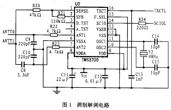

本文研制的射频识别系统是以美国德州仪器公司的TMS3705为射频信号读写芯片,并以该公司的RI-TRP-RR2B(只读型)作为应答器。该设计中的基站芯片与微处理器(MCU)的通信只需两根通用I/0口线即可,因而使用起来十分方便。调制解调电路如图1所示.
应答器发射的信号经阅读器天线接收、基站处理后即可送至微处理器的I/O口。送入阅读器的是FSK(Frequency Shift Keyed)信号,阅读器只负责信号的解调工作,而信号的解码由微处理器来完成。微处理器可根据输入信号的高、低电平持续时间进行解码操作。

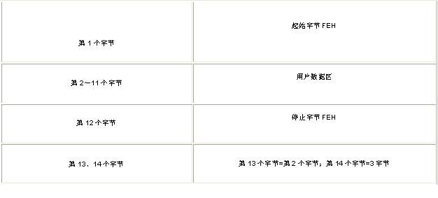

RI-TRP-RR2B应答器内共有14字节的数据,其存放顺序如表1所列。用户数据区共有10个字节,其中第2~9字节为用户64位ID区,第10、11字节为CRC校验码。
表1 RI-TRP-RR2B内的数据

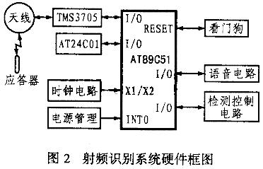

该系统以ATMEL公司的AT89C51单片机为核心,其硬件组成如图2所示。该系统由射频识别装置、外部存储器、语音电路、 时钟电路、电源管理电路、看门狗和检测控制电路组成。此系统的兼容性很高,可与其它防盗器配套使用,是一种性价比较高的汽车防盗装置。该防盗报警系统的主要功能特点如下:

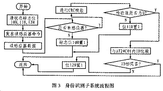

射频识别系统的软件设计核心是对射频卡发出的信号进行读取和校验。其中身份识别子程序流程图如图3所示。本系统中所用到的射频卡是只读卡,所以只需将其唯一的64位ID读出,然后经校验无误后与E2PROM中已存的ID进行对比,即可确定车主身份。

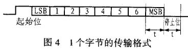

图4给出了信号每个字节的格式,它由10 位组成。第一位是起始位,固定为 1,最后一位是停止位,固定为0,第2~9位是实际发送的数据(最先收到的位为LSB),由于是负逻辑?故数据需反相处理。

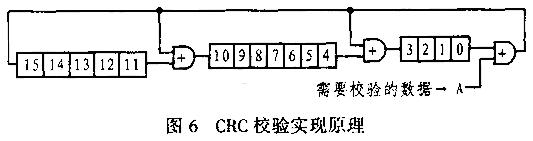

CRC校验码由于其实现简单、准确率高而在通讯中广泛采用。本文采用的CRC-CCITT能检测出所有的双错、奇数位错、突发长度不大于16的突发错、99.997%的突发长度为17的突发错和99.998%的突发长度大于或等于18的突发错。CRC校验码的运算可以用移位寄存器和半加器来实现,具体的校验原理如图6所示。发送端的校验过程如下:
(1)先将CRC校验码(2个字节)的初始值设定为00H,00H(图6中0~15表示CRC的位0~15)。
(2)CRC校验码全部右移一位,并在A处与要进行CRC校验的数据的第1位作XOR运算。
(3)经步骤2运算后,A处的结果如为1,则反相MSB(位15),然后检查MSB是否为1,如MSB为1则反相位13和位10,否则转到步骤4。而如果A处的结果为0,则检查MSB是否为1,若MSB为1则反相位3和位10,不是则转到步骤4。
(4)检查A处是否已运算64次,若不是,则重复步骤2到4。
(5)重复2~4步,做CRC运算,所得最后数值就是CRC校验码。
接收端校验的过程实际是所有信息码加上CRC校验码,然后将其作为一个整体再求一次CRC校验的过程,如果最后结果是全零,则表示CRC校验正确,否则表示错误。
