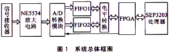

系统硬件主要由信号采集模块、FIFO、FPGA和SEP3203处理器组成。信号采集模块主要包括信号接收器和A/D转换模块。接收到的信号首先要通过NE5534进行放大,NE5534采用±5 V供电。图1为系统总体框图。
系统中的A/D转换芯片使用了ADI公司的AD1672,它采用4级流水线结构,在3 Msps采样速度下精度为12位。FIFO选用了IDT公司的IDT7202。它具有输入和输出两套数据线,独立的读/写地址指针在读/写脉冲的控制下顺序地从双口FIFO读/写数据,读/写地址指针均从第一个存储单元开始,直到最后一个存储单元,然后又回到第一个存储单元。为了支持9位数据宽度的存储,系统采用了2片IDT7202将数据宽度扩展为16位,共使用了4片IDT7202实现了FIFO的协同工作。在系统工作时,IDT7202内部的仲裁电路通过对读指针和写指针的比较,相应给出FIFO的空(EF)和满(FF)状态指示;FPGA可以根据所获得的FIFO状态标志控制FIFO的读/写时序,实现对FIFO的读/写操作。

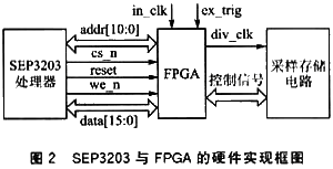

系统中的FPGA输入时钟由外部晶振提供,为20MHz。FPGA的复位信号通过SEP3203的I/O口实现。本系统有2个触发信号:硬件触发信号和软件触发信号。硬件触发信号低电平有效,软件触发信号高电平有效。首先,SEP3203处理器产生复位信号复位FPGA内部的逻辑电路;当FPGA检测到任何一个有效触发信号后,会按照SEP3203处理器配置的分频因子,将in_clk分频后输出div_clk给A/D采样电路。硬件实现框图如图2所示。
A/D采样数据在采样时钟有效后短时间内可能会是无效的,所以SEP3203要配置一定的延时值给FPGA。当延时满足后,FPGA才将FIFO的写时序输出到IDT7202的写端口。确保采集到的数据为有效数据。

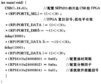

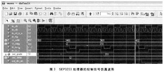

图3是SEP3203处理器输入到FPGA内部的控制信号的仿真波形图。in_rst_n_a是复位信号,in_we_n和in_cs_n是SEP3203的写信号和片选信号。系统中FPGA接到了处理器的CSB片选上,该片选的地址映射默认为0x24000000~0x27FFFFFF,in_addr是地址线,in_data为输入数据。这里将延时设为2,分频因子设为10,之后通过往地址0x24000804写1,用软件使能系统。in_trig为硬件触发信号。
2.2软件设计
一旦软件使能系统,FPGA就会输出div_clk给A/D采样电路。div_clk可以通过软件灵活配置,这里Div_clk为1 MHz。

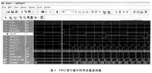

系统中FPGA输出完全符合FIFO读写时序的脉冲,控制FIFO的读写操作。图4是仿真波形图。

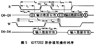

IDT7202的异步读写操作时序如图5所示。

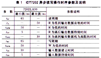

表1是IDT7202异步读写操作时序的参数及说明。
当FPGA检测到in_ff_n_1为低时,fifo_ff_pulse就产生一个50 ns的高脉冲;检测到该脉冲后,out_wr_n_1持续高电平,out_rd_n_1输出有效读时序;同时out_wr_n_1输出有效写时序。写时序以1 MHz的频率输出持续100ns低电平的脉冲;读时序低电平持续100 ns,高电平持续50 ns。FPGA根据out_FPGA_rd信号来采集FIFO输出的数据。

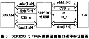

数据经FPGA做算法处理后,由SEP3203处理器将结果存储到片外SDRAM中,SDRAM使用的是Winbond公司的W981216BH。硬件实现框图如图6所示。

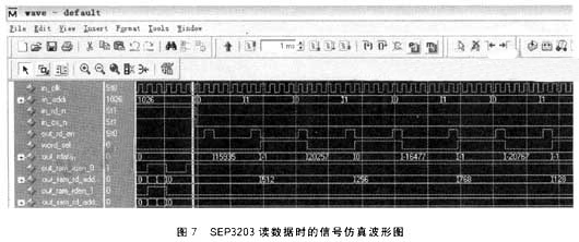

SEP3203对FPGA的访问遵循SRAM时序,图7为SEP3203读数据时的信号仿真波形图。

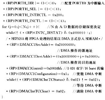

通过DMA方式传输数据时,in_cs_n和in_rd_n信号一直为低,所以只有通过in_addr信号来控制FPGA的内部存储器地址。处理后的A/D数据扩展为32位。
SEP3203处理器默认的AHB总线宽度是32位。当使用DMA传输时,源和目的数据可以是不同的宽度,可以等于或小于总线的物理宽度,DMAC会对数据进行适当的打包和解包,以满足AHB总线宽度。由于FPGA与SEP3202处理器之间只有16位数据总线,所以设计中源地址数据宽度设为16位,目的地址数据宽度设为32位。程序如下:
