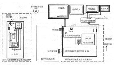

这里给大家介绍的是一款适合于广大电子爱好者动手制作的DIY机顶盒附加装置,其特点是成本低,安装使用方便。由于采用了模块化,红外接收转发和音视频转换部分都已经装好,而且还有一个时尚外形。电子爱好者要做的就只是把原机顶盒的遥控器拆开,按要求焊三条线就可以了,所以一般稍懂电子技术的人都能改装,不用调试就可以现实异地遥控和信号的传送功能。全套电路的工作原理框图见图3。整套DIY机顶盒附加装置由遥控器发射部分A和机顶盒附加装置接收转换部分B两大部分组成:遥控器发射部分A,主要是在原机顶盒遥控器的内部加上了一块无线发射模块Tx一3,其外形如图4,外观尺寸是18mmXl8mmx8mm,它有一条发射天线和三条引线,其作用是将遥控器发出的指令不仅通过原来的红外媒介传输,同时还通过TX-3模块用无线电的方式发射出去,改变了原来遥控器的红外线遥控方式,增加了遥控距离,在室内可以隔墙遥控,距离达到50米,足够在一个100平方米的家庭任何地方实现对机顶盒遥控。改装时将Tx-3模块的三条引线分别按红线接遥控器电池正极,蓝线接电池负极,黄线(是数据输入端)直接接遥控器内部的红外发光管推动三极管的基极。或是遥控集成电路的输出脚(如柏视通STBl-1000系列数字机顶盒遥控器中AS6122集成电路的第⑦脚)。因为T×一3模块的体积小,很容易将其安装国定在遥控器内,只要接线无误,安装好模块,引出发射天线,无线遥控器就改装好了。如果不想拿机顶盒原配的遥控器进行改装,也可以另购万能型机顶盒遥控器进行改装,只是在改装之前须先按说明书要求将遥控器调整到能够正常遥控自己的机顶盒,再用发射模块按以上方法进行改装。
与之配套的成品机顶盒附加装置接收转换部分B由一个数据接收红外转发模块IR-RX、一个音视频转换射频盒RF-H射频放大电路和电源变换器、7805稳压电路等组成。数据接收红外转发模块lR-RX是将接收到的遥控器无线信号还原成红外遥控信号去控制机顶盒,它已经包括了与发射部分对应的接收机、红外调制器、红外发光管和驱动电路、稳压电路等,它的外观尺寸是65mm×18mmx5.5mm.使用电压为7~9V,外形见图5。音视频转换射频盒RF-H是将机顶盒输出的AV音视频信号转换为电视的H或U频段,其工作电压为5V,由电源变换器输出给7805稳压集成电路供电。该装置在输出端增加了放大电路,可以和传统的CATv有线电视分配器配合,传送给多台电视机接收。闭路传送可保证图像的清晰。
使用时,将机顶盒附加装置接收转换部分整机放在机项盒上方,红外发射部分对准机顶盒的红外接收窗口,如图6所示,就可以接收到无线遥控器发出的控制信号,对机顶盒实现远距离控制和观看了。如果房间多,有时要在客-厅看节目,有时又要在卧室或书房里看节目,一个遥控器拿来拿去感觉不太方便的话,只要给每台电视机配备一个改装好的遥控器,使用起来就更加方便。另外万能型机顶盒/电视遥控器是最新开发的,它可以和全国各地区标准尚未统一的机顶盒配套,并且还可以遥控所有电视机的电源开关,音量和AV状态。这样所有的收看功能都可以在一个遥控器上实现。就像本文开头所讲的那样:机顶盒好像已经安装在每一个房间,每一台电视机上,在每台电视机前观看和操作都会感到同样的方便。
