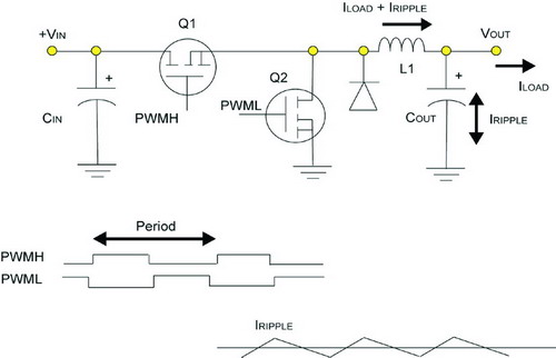

选择采用Microchip的SMPS dsPIC DSC——dsPIC30F2020来设计一个同步降压式转换器。这种DSC有一个硬开关,可提供互补PWM模式的电压控制模式。这种降压式转换器(见图1)采用同步开关,用一个MOSFET取代了电路中的整流器,因为它比标准整流器有低得多的正向电压降。通过降低电压降,这种降压式转换器的整个效率可以提高5%"10%。同步开关与Q2需要一个次级PWM信号来补充初级PWM信号。当Q1关断时,Q2接通,反之亦然。此外,在PWM信号的上升沿和下降沿期间,需要利用“死区”控制来防止Q1和Q2同时导通。
图1 同步降压式转换器
降压式转换器的输入与输出电压的关系可以表示为:
VOUT = VIN ( D,其中 D = PWM占空比 = TON /(TON + TOFF)
一个降压式转换器理想的输出电压是输入电压与晶体管占空比的乘积。通过检测(见图1),如果晶体管Q1是常通的,输出电压将等于输入电压。如果Q1是常断的,那么输出电压将为零。实际上,当负载电流增加时,晶体管和电感器两端存在的电压降将会增加。图2给出了如何使用DSC设计数字SMPS控制系统。

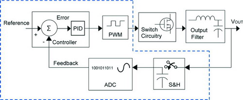

图2 用于同步降压式转换器的典型SMPS控制系统
采样保持(S/H)电路通常每2"10ms进行一次采样,ADC需要大约500ns将模拟反馈信号转换成为数字值。PID控制器是一种运行于DSC的程序,有大约1"2ms的计算延迟。该控制器输出可以转换为一个PWM信号,由它来驱动开关电路。当进入新的占空比时,如果PWM发生器不能立即更新其输出,就可能出现明显的延迟。晶体管驱动器和相关的晶体管也会引入大约50ns到1微秒的延迟,其长短因使用的器件和电路设计而异。
计算控制环路的延迟
总控制环路延迟是ADC采样与转换时间(500ns)、PID计算时间(1μs)、PWM输出延迟(0)、晶体管切换时间(50ns)和PID执行速度时期(2μs)之和。这个例子中的总环路延迟是3.65μs,这意味着最大有效控制环路的采样率为274 kHz。虽然尼奎斯特定理需要2倍的采样率来重建一个信号,数字控制环路仍必须以6倍至10倍采样率进行采样。这样做的原因是只使用2倍的采样率,相位滞后将180度。利用2倍采样率,我们已经用完了180度的相位滞后“预算”,而没有考虑系统中任何其他的延迟。一个采用8倍采样率的系统单在采样过程引入45度的相位滞后,这是一个好得多的采样率。为了有足够的相位容限,许多数字控制系统对模拟信号进行了10倍或更高的过采样。假定最高有效采样率为274 kHz,有效控制带宽是其八分之一,也就是大约34 kHz。

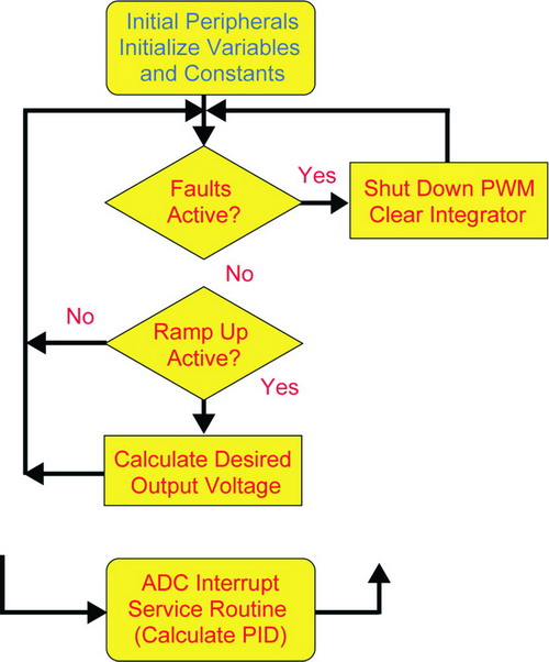

使用PID算法,将实际与期望输出电压之间的误差进行比例、积分和微分计算,然后将这三项合起来,实现对PWM占空比的控制。PID算法可以用于采用电压和电流模式的控制环路。处理Microchip的DSC不需要DSP技巧(见图5的代码列表),控制软件(图4)的主要“核心”是PID环路。PID软件通常很小,但是其执行速度非常快,通常每秒可以反复几十万次。这么高的反复率需要PID软件程序尽可能有效地发挥最佳性能。使用汇编程序是保证“严紧代码”的一种很好的方法。
PID控制环路是定期由ADC进行中断驱动,任何系统功能都能在“空闲环路”中执行,以便减少PID控制软件内不必要的工作量。诸如电压上升/下降、错误检测、前馈计算和通信支持程序功能都是空闲环路可以执行的,其他中断驱动进程的优先级都必须比PID环路低。
空闲环路在完成系统和外设的初始化任务之后启动。通常,空闲环路监控温度,计算“前馈”条件,并检查故障状况。SMPS软件可执行该控制算法,将ADC中断驱动的PID环路作为其与时间关系最密切的部分。PID软件不应该使用超过可用处理器大约66%的带宽,以便计算资源的其余部分能够分配给空闲环路软件。
