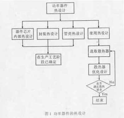

功率器件热设计
功率器件热设计主要是防止器件出现过热或温度交变引起的热失效,可分为器件内部芯片的热设计、封装的热设计和管壳的热设计以及功率器件实际使用中的热设计。
对于一般的功率器件,只需要考虑器件内部、封装和管壳的热设计,而当功耗较大时,则需要安装合适的散热器,通过其有效散热,保证器件结温在安全结温之内正常可靠的工作。

首先根据功率器件正常工作时的性能参数和环境参数,计算功率器件结温是否工作在安全结温之内,判断是否需要安装散热器,如需安装则计算相应的散热器热阻,初选一散热器;重新计算功率器件结温,判断功率器件结温是否在安全结温范围之内,从而判断所选散热器是否满足要求;对于符合要求的散热器,应根据实际工程需要进行优化设计。
