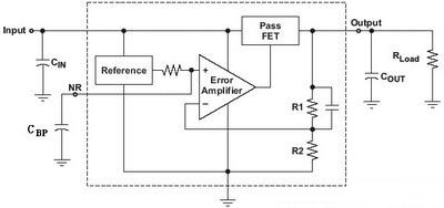

LDO是一种微功耗的低压差线性稳压器,它具有极低的自有噪声和较高的电源抑制比。线性稳压器的框图如图1所示。

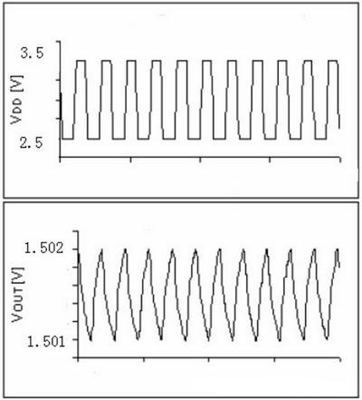

图2为SGM2007在 CBP="0".01mF, ILOAD="50mA",COUT=1mF,f=10KHz时的输出和输入的电压变化曲线。
由式(1)求得PSRR=20 log(△Vin/△Vout)=60(dB),当输入变化1V时,输出变化1mV,可见LDO纹波抑制能力还是很强的。

LDO的输出噪声受其内部设计和外部旁路、补偿电路的影响。图1所示,导致LDO输出噪声的主要来源是基准源,由基准产生的噪声在输出端被放大。输出噪声Vn的表达式如下:
Vn=(R1+R2)/R2×Vref (2)

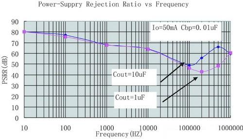

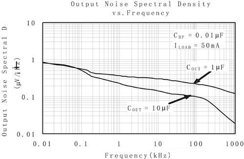

图5和图6分别为输出电容Cout对SGM2007输出噪声和PSRR的影响。可见大电容器一般在一定频率范围内会降低输出噪声和提高PSRR值。
图6 输出电容对PSRR值的影响
