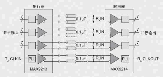

第一代LVDS传输器件(如MAX9213、MAX9214)已经安装在汽车上,可提供一路时钟输出和三路数据,利用LVDS发送/接收器连接导航显示屏(图1)。三路并行输出要求达到图像传输所需的速率,时钟被用于同步传输。
图2:在直流均衡LVDS数据输出格式中,每7个并行数据位为一组,每组有2位附加位用于指示数据是否反转。
第一代系统的一个重要特征是可以选择输出电容耦合,这种耦合方式避免了发送器和接收器之间的地电位差,这个电位差有时可能达到几伏量级。如果采用直流耦合,电位差可能使数据传输完全无法进行,甚至产生很到的电流,从而损坏电路。若采用电容耦合,必须注意在一个传输方向不能让数据对电容长时间充电,传输一长串“1”时即可发生这种情况。

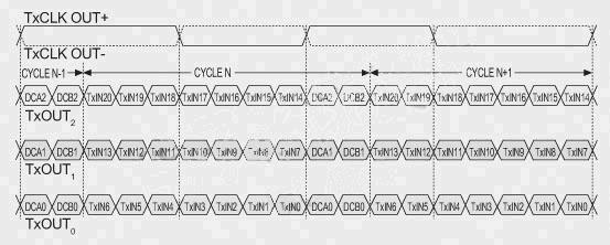

MAX9213/MAX9214内部的“直流平衡”电路能够解决这一问题。当它检测到一长串“0”或“1”时,将在发送数据之前将其反转。每7个并行数据位为一组,每组有2位附加位用于指示数据是否反转,如图2所示。当数据到达接收端时,接收器再将其恢复到原始数据。为了避免电容过充电,发送器需要通知接收器数据是否经过反转。

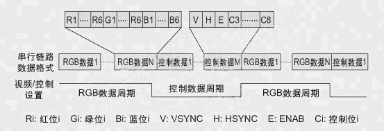

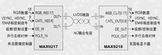

MAX9217串行器具有27位并行输入,总线速率高达35Mbps。在这27位中,18位是视频RGB数据,其中3基色各占用6位,其余9位是控制信号。9位控制信号中的前3位被指定为垂直、水平和RGB数据同步:VSYNC(C0)、HSYNC(C1)和ENAB(C2)。剩下的6个控制位(C3至C8)用于其他控制信号。
图4:串行链路的视频数据和控制数据格式。
在本例中,我们使用6个控制位中的一部分传输音频数据。MAX9217可以将18位RGB数据或9位控制数据转换为串行数据,然后通过LVDS链路对其进行传输。在视频显示的消隐期内发送控制数据,由RGB数据使能信号(ENAB)指示。MAX9218接收到串行数据后,将其转换成与MAX9217输入格式相同的并行数据。同样,当MAX9218输出并行数据时,根据串行LVDS链路的时序重新生成总线时钟。图3为MAX9217和MAX9218之间视频、控制数据链路设置和连接的结构图。图4视频数据和控制数据的时序。根据视频格式、显示器分辨率和链路速率,RGB数据的控制占空比在1%至5%之间。

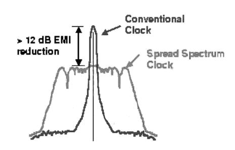

利用一对传输线实现数据、时钟的高速传输,这些器件可以比第一代器件传送更多的数据。Maxim即将推出的该系列器件速度将达到42MHz,1.15Gb。时钟频率的提高导致更强的电磁辐射,可利用扩频传输技术减小EMI。扩频技术在时钟频率中加入抖动,将原来的EMI峰值能量扩散在较宽频带。由于能量不变,所以EMI的最大峰值被削减(图5)。
