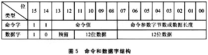

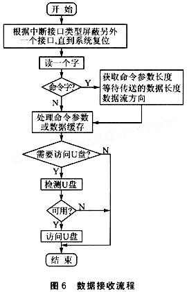

中断处理模块是在中断唤醒后根据中断类型进入不同功能子模块的,也是整个软件系统的核心部分。中断模块接收到串口或并口数据后,根据内部命令字要求进行解析,命令字要求如图5所示,串口或并口数据接收流程如图6所示。
