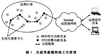

无线传感器网络由大量低功耗、低速率、低成本、高密度的微型节点组成,节点通过自我组织、自我愈合的方式组成网络,图1给出了无线传感器网络的工作原理,图中分散的无线传感器节点通过自组织方式形成传感器网络。节点负责采集周围的相关信息,并采用多跳方式将这些信息通过Internet或其他网络传递到远端的监控设备。
无线传感器网络由许多个功能相同或不同的无线传感器节点组成。每个传感器节点由数据采集模块(传感器、A/D转换器)、数据处理和控制模块(微处理器、存储器)、通信模块(无线收发器)以及供电模块(电池、DC/DC能量转换器)等组成。节点在网络中可以充当数据采集者、数据中转站或者簇头节点(cluster-head node)的角色。作为数据采集者,数据采集模块收集周围环境的数据(如温度和湿度),通过通信路由协议直接或间接将数据传输给远方基站(base station)或汇节点(sink node);作为数据中转站,节点除了完成采集任务外,还要接收邻居节点的数据,将其转发给距离基站更近的邻居节点或者直接转发到基站或汇节点;作为簇头节点,节点负责收集该类内所有节点采集的数据,经数据融合后,发送到基站或汇节点。与传统Ad Hoc网络相比,无线传感器网络具有一些明显的特征:1)网络节点密度高,传感器节点数量众多,单位面积所拥有的网络节点数远大于传统的Ad Hoc网络,2)传感器节点由电池供电,节点能量有限;3)网络拓扑变化频繁;4)网络应具备容错能力,正是由于以上特点,IPv6已无线传感器网络的结合对IPv6提出了一些新的要求,如IPv6地址自动分配机制和IPv6包头压缩机制,另外,还有一些管理问题、与无线数据链路层接口问题等,因此,设计IPv6微型协议栈时,除了要实现功能完整,高效实用。占用的存储资源少以外,如上所述的一些新要求也应考虑进来。

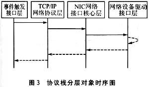

嵌入式IPv6协议栈采用分层结构进行设计,将整个协议栈(包括TCP及上层应用)分为4个层次,事件触发接口层、TCP/IP网络协议层、NIC网络接口核心层和网络设备驱动接口层。
图3是对整个协议栈的分层描述,在协议栈的工作过程中使用上层调用相邻层的函数来实现相应的功能。
各层的功能简述如下:
1)事件触发接口层。该层对应于TCP/IP模型的应用层协议(OSI模型的高层协议),主要功能是定义网络数据的格式以及网络的应用。
2)TCP/IP网络协议层。该层对应于TCP/IP模型的传输层协议和网络层协议(OSI模型的3.4两层),主要功能是定义数据如何传输到目的地的,使用TCP协议在两台主机之间建立端到端的连接,保证可靠的传输,IP协议进行路由选择和基于IP的寻址。
3)NIC网络接口核心层。该层是整个网络接口的关键部位,其上层是具体的网络协议,下层是驱动程序,它为上层提供统一的发送接口,屏蔽各式各样的物理介质,同时负责把来自下层的包向合适的协议发送。
4)网络设备驱动接口层,该层是分层结构的最底层,其主要功能是控制具体物理介质,从物理介质接收和发送数据,并对物理介质进行诸如最大数据包之类的各种设置。
