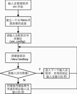

该汉字输入法程序是一个Nano-X程序,程序结构如图1所示。
图1 汉字输入法程序结构图
首先建立与Nano-X服务器的连接;创建窗口和所有需要的资源,如图形设备描述表、字体、绘图区域;选择处理的事件类型;进行实际工作的处理,检测事件类型、实际汉字的输出、具体输入法的处理等;销毁指定的字体、图形设备描述表和窗口;关闭与Nano-X服务器的连接;退出应用程序。

汉字输入法管理程序(xin.c) 主要负责从低层键盘驱动/dev/sedkey读键盘数据,并把键盘数据通过事件消息传递给当前的汉字输入法程序,具体的结构框图如图1所示。
输入法配置文件xin_config,可以灵活配置输入法的数量和种类,它是一个文本文件,输入法管理程序会自动对配置文件进行分析,从而满足用户的输入法需要,文件格式如表1所示。
