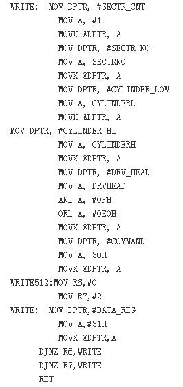

限于篇幅只将写一个扇区代码编写(读扇区代码基本与此相同)如下:写一个扇区

本设计的接口电路,阐述了CF卡的读写方法,并采用了通用的MCS-51系列单片机为系统控制器,可移植性好。根据此电路可应用于其他单片机对CF卡进行读写,采用CF卡作为存储介质,容量大,体积小,价格低廉,可应用于MP3播放器,数码相机,移动存储等各个领域,本试验在线路板上调试通过,并配合计算机串口对CF卡进行读写操作,并可对CF卡进行数据恢复。
