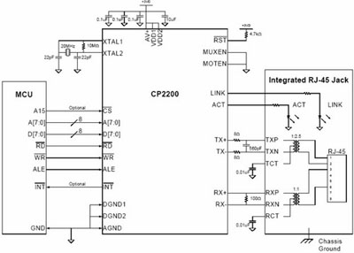

系统的硬件电路示于图1。CP2200的外围电路比较简单。
图1 硬件电路
I/O并行接口
CP2200的并行主机接口,支持Motorola 和 Intel两种总线方式,且支持地址数据复用和非复用方式。可以通过将MUXEN和MOTEN引脚接地或拉高电平来实现对主机接口总线方式的配置。
以太网变压器
要实现以太网接口,以太网变压器是不可缺少的。在差分接收引脚(RX+/RX-)上,需要一个专用于10BASE-T 操作的1:1 脉冲变压器。 在差分发送引脚(TX+/TX-)上,需要外接一个带有中心抽头的1:2.5 脉冲变压器。变压器应具有2kV 以上的电压隔离性能,以防止静电干扰。发送端需要两个8W(精度为1%)的电阻和一个560pF 的电容与特定端相连,接收端需要一个100W电阻与特定端相连。
按照CP2200的要求,笔者采用的是PRJ系列的PRJ-010型变压器。该变压器集成了RJ-45接头,在省去了不少连线的同时也提高了高频信号传输的可靠性。
其他电路
LINK和ACT引脚输出电平来驱动LED,用来指示网络的连接和活动状态。
所有电源引脚都必须与同一个外部3.3V 电源相连。类似的,所有参考地都应在外部连接到相同的接地点。每个VDD 和VSS 引脚都应连接一个0.1mF 的陶瓷旁路电容,该电容尽可能靠近引脚。
需要特别说明的是,驱动双绞线接口需要相对高的电流,因此以太网的收发数据线应尽可能短,并且线径适当加大以减少电阻损耗(为了保证数据的可靠传输,笔者的PCB电路板选择了20mil的线径)。

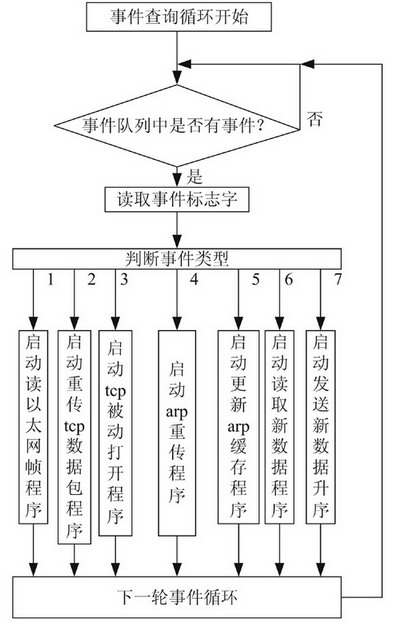

事件循环的简要流程
图2 事件循环流程
图注:1=EVENT_ETH_ARRIVED;2=EVENT_TCP_RETRAN;3=EVENT_TCP_INACTIVITY;4=EVENT_ARP_RETRAN;5=EVENT_AGE_ARP_CACHE;6=EVENT_COME_NEWDATA;
事件循环体的简要流程如图2所示,其中各事件的含义分别为:
EVENT_ETH_ARRIVED: 有待处理的以太网帧事件。检测到此事件,C8051F040会调用读CP2200接受缓冲区程序,然后对帧进行解包处理;
EVENT_TCP_RETRAN: TCP重传事件。当TCP定时器超时,触发该事件;
EVENT_TCP_INACTIVITY:关断不活动连接事件。当某连接超过0.5秒没有收发数据,则触发此事件;
EVENT_ARP_RETRAN:ARP请求数据包重传事件。当某一ARP请求在发出0.5秒后没有相应,则触发该事件。经两次重发都没回应,则将以该IP为目的地址的数据包丢弃;
EVENT_AGE_ARP_CACHE:更新ARP缓存事件。每60秒触发该事件一次;
EVENT_COME_NEWDATA: 有新数据事件。当有新数据待发送时,触发该事件;
