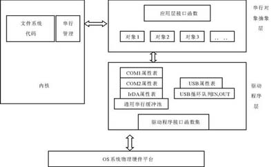

整个管理模型由两层构成,上层为操作系统应用层接口函数集,主要是统一化的串行流接口函数,如OpenFile等;下层为硬件驱动程序层对象和函数。串行管理的设备对象由虚拟化的HWOBJ结构体来定义,虚拟对象的登记和管理则是通过对DEVICE_LIST结构体的管理来实现。HWOBJ结构体定义为:

为了解决USB的高速缓冲问题,专门采用了两个单独的循环队列,一个用于缓冲USB的IN传输数据,一个用于缓冲USB的OUT传输的数据。带USB的串行设备管理驱动结构如图1所示。
图1 带USB的串行设备管理驱动结构

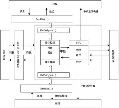

数据传输通道
数据传输通道如图2所示。数据传输流程大致如下:程序(线程)调用WriteFile或ReadFile把要发送或接收的地址指针和数据大小传递到相应的硬件属性表中, WriteFile或ReadFile函数返回,应用程序继续运行或挂起等待数据操作完(硬件中断自动完成),最后由中断返回一个消息唤醒挂起程序(线程)。对于USB设备则先通过USB IN和OUT循环队列缓冲再通过USB中断进行传输。
图2 数据传输通道
