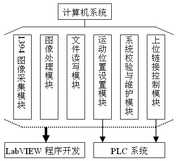

三、 系统总体结构设计
以计算机系统来完成图像的采集、处理、判断、文件I/O和用户使用界面,同时作为上位计算机通过串口对PLC进行控制;以PLC系统来完成运动控制、I/O控制。计算机系统的框图如下:
上位链接的参数设置:波特率:115200; 7位数据位;偶校验;2位停止位。
PLC的系统框图如下:
通过计算机系统与PLC系统协同工作,各司其职,充分发挥各自的特长,使系统的性能得以优化。

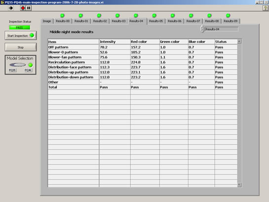

5.结果输出界面
测量结果包括图像和数据,放在一个Table容器中。Table的第一个Page用来存放图像。图像以二维数组为容器,分为9行5列,存放45幅图像,包含9幅采集的图像和抽取的36幅分量图层。Table的第2"11共10个Page用来存放测量数据,分别以10张表格形式输出,分别对应9幅采集的图像的测量数据和重要特征的全局比较。每个Page上有一个布尔量显示控件,用于指示当前页面的综合判断结果。

以下仅给出中部检测图像和数据,请参考图2-图7
图3 Middle area Function mode measure data
图4 Middle area Night mode image
图5 Middle area Night mode measure data
图6 Middle area Day mode measure data

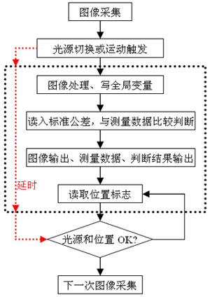

6.任务顺序的优化设计
在相邻的两次图像采集之间需要完成几项任务,包括图像处理、写全局变量、图像输出、测量结果输出、光源切换、位置运动等,这些任务的执行时间是不同的。优化这些任务的编排顺序可显著提高程序的执行速度。
采集图像前要求所有运动静止、光源稳定发光。由计算机向PLC发送运动触发信号和光源切换触发信号的指令完成时间是以10ms为数量级的,而图像处理、图像输出、测量结果输出、写全局变量的完成时间是以100ms为数量级的。运动是否完成可通过读取PLC中的标志位来确定,但光源是否稳定发光,只能依赖上电后的延迟时间。我们的经验是LED光源从上电到稳定发光至少需要500ms的延时。在一个产品的测试中需要9次光源切换、4次位置运动。如果都用延时的方法,那么将大大降低检测速度。所以我们不是在图像采集后立刻对该幅图像处理,而是先为下一次图像采集做光源切换或运动触发,然后再对本次采集的图像做相对费时的图像处理等,相当于为光源切换或运动触发作了延时处理,但又不占用额外的时间开销。参考以下流程图:
