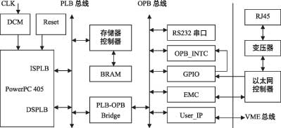

本系统硬件组成框图如图1所示。本设计选用Virtex-II Pro系列FPGA芯片XC2VP40,将系统的程序存储器和数据存储器都放在片内用Block RAM来实现,在系统中添加DCM模块,将外部参考时钟4倍频提供给PowerPC 405作处理器时钟,并分频后再送给OPB总线作总线时钟,降低慢速外设的总线速度,使系统搭配更合理。
图1 系统硬件组成框图
PowerPC 405是此嵌入式系统的核心,它通过PLB总线实现和程序存储器和数据存储器的快速通道,并通过PLB-OPB桥实现了片上的OPB总线,然后通过OPB总线进行各种外设的扩展,OPB外设包括一个RS232串口,一个OPB_EMC用于扩展以太网控制器芯片,一个GPIO作以太网控制器输出的中断请求,一个中断控制器OPB_INTC将GPIO输入的外部中断通知PowerPC 405并可以设置优先级,还有一个用户自定义的IP Core用于实现和VME总线的接口电路。

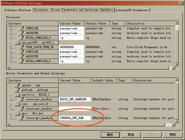

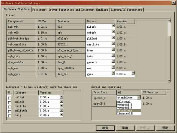

在本设计中,没有使用操作系统,使用所谓的standalone模式,即EDK仅提供硬件初始化及引导代码。此外还需要对GPIO、EMC、RS232、中断控制器等一些外设生成底层驱动,这些都可以通过在EDK集成环境XPS中选择菜单Project->Software Platform Settings的对话框进行设置,如图3所示。其实质是自动修改工程的.MSS文件。例如中断函数的处理例程可在如图4所示的界面中加以设置。也可以手工编辑.MSS文件如下设置:
PARAMETER int_handler = CS8900A_INT_HANDLER, int_port = IP2INTC_Irpt
图3 在XPS中设置操作系统和驱动程序
图4 在XPS中设置中断服务例程
设置完成后在XPS中运行Tools->Generate Libraries and BSPs将调用LibGen自动生成驱动库文件,这些CPU和外设驱动库的设置、操作函数实现或定义可在工程项目根目录下的以处理器实例名为名字的目录下的libsrc目录下相应的各模块子目录中找到,参考其实现有助于深刻理解事实上发生的操作。例如中断向量表可在中段向量控制器模块子目录(本例中为intc_v1_00_c\src)下的xintc_g.c文件中找到。
