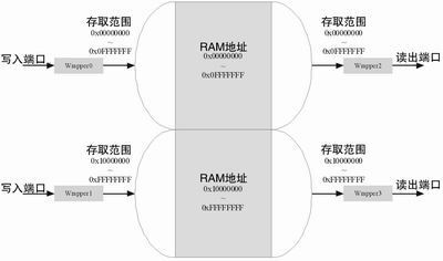

本文的构想是在此DRAM控制IP上增加一层包装(Wrapper),使之拥有FIFO接口,具有多端口内存存取控制(MPMA: Multi-Port Memory Access)功能。既可以保持大容量、存取速度快等优点,也可增添FIFO接口容易的优点。在设计过程中,DRAM空间可随设计师的定义而拥有更高的弹性。如图1所示,此DRAM拥有两个写入端口和两个读出端口。对于每个写入端口,其数据可以从起始地址连续写入,直到结束地址之后,再从起始地址继续写入,形成循环式(Circular)写入方式。对于每个读出端口,其数据的读出可使用类似于循环写入的方式,而且只要写入到内存的数据数量比读出的数据数量多,即是合理的类FIFO存取方式。

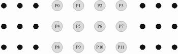

对于所需处理的数据量重复性较高的应用,例如图2所示的图像原始数据用图像侦错处理算法来侦测P4点是否错误,需要将它周围的8个点当作参考数据来对比,若使用FIFO,可能无法同时存取到此三条线(Line)的数据,所以使用DRAM存取大量的数据。
图2 图像原始数据点数组
由于DRAM的控制方式比较复杂,每存取一次就要重新计算其欲存取的数据地址,根据其数据地址的连续性,可在图像原始数据写入后,分为三个端口以连续地址的方式读出。如图2所示,第一端口连续读出P0、P1、P2,第二端口连续读出P4、P5、P6,第三端口连续读出P8、P9、P10,则可以完成P5点侦错的计算;而在计算P6点是否出错时,第一端口只要再读出P3,第二端口读出P7,第三端口读出P11,就可以完成计算前数据的完备,大大提高了数据的使用率,采用连续读取的机制,不用在每次计算前计算数据地址,只要每一端口均先连续读取数据即可完成,也降低了DRAM控制的复杂度。

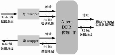

下面以Altera MegaCore IP Generator产生的DDR DRAM控制器为例,再加上自创的Wrapper逻辑,构建一进(32位进)一出(8位出)的MPMA存取端口,图3为其方块架构图。
图3 一进一出的MPMA存取端口
在此架构中,Altera DDR DRAM 控制与写/读wrapper间的数据带宽为64位,而通过wrapper逻辑,更可自由地编写输入与输出带宽。在写/读wrapper中,数据的地址计算采用累进式累加方式,其存取接口类似于FIFO的存取,因而更容易实现大容量数据的存取。
每个wrapper中有一个小容量的FIFO、封装(packing)/反封装(un-packing)机制以及地址累进计数器。FIFO用于调节使用者接口与DRAM频域的差异;封装/反封装机制用于将输入/输出接口数据总线宽度调整至与DRAM控制IP接口相同的水平,以利于提高写入/读出DRAM数据的效率。地址累进计数器是每个wrapper的DRAM地址产生器,只要写入wrapper里的计数器数字大于读出wrapper里的计数器,则所读出的必为先前已经写入DRAM里的合法数据,不会存取到错误地址的数据。
