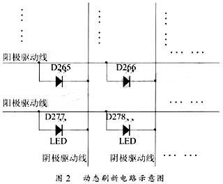

关于LED的驱动方案,选择的是动态刷新的方式。为了确保有足够快的刷新频率,需把每144个LED分在一个刷新矩阵中,每个矩阵每次刷新12个LED(见图2)。
刷新的过程为12条阴极驱动线依次接通,12条阳极驱动线输出阴极驱动线所在的LED的状态。由于LED只有1/12的时间通电,因此我们使用了很高的驱动电流。用人的眼睛观察,LED的亮度并不会受到影响。

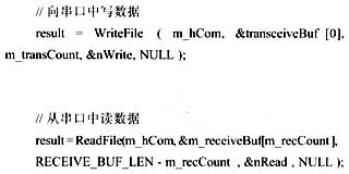

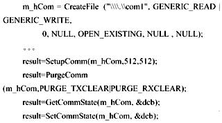

在电脑上开发上位软件,由其控制PI网络测试卡的测试过程,并且将测试结果传到单片机上,在单片机上的程序也同样编制了相应的通讯模块与其配合,同时制定了一个单字节的软件通讯协议,完成各种信息的通讯。
上位机程序主要的通讯代码为:
下位机通讯主要代码:
