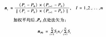

在此,采用三角形面积作为权因子,用该点周围的若干三角形法矢的加权平均来计算该点法矢。数据点三角网络化后,在点P0周围有m个点Pi(I=1,2,...m)与之相邻接,称为点P0的邻域点集,m个三角形所在的各平面有m个单位法矢n1,n2,…nm。由P0,Pi,Pi+1所组成的三角形的法矢为ni:
用这种方法估算法矢简单适用。在编制程序时,除可以估算各点法矢外,还允许各点自带法矢,以提高数据处理的灵活性。

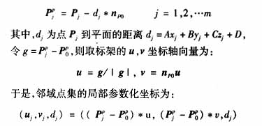

根据法矢nP0、则过矢量点P0的切平面方程为:
由此可得矢量点Pj在平面上的投影坐标为:

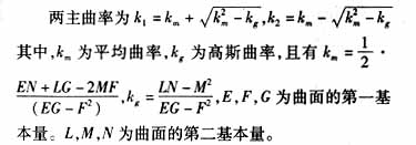

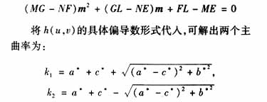

完成邻域点集的坐标局部参数化后,便可以应用加权最小二乘原理对邻域点集进行曲面拟合。然后利用高斯-亚当消元法求得该问题的最佳参数估计a*,b*,c*。于是可得邻域点集的逼近曲面为h(u,v)=a*u2+b*uv+c*v2。由此可推导出该点的逼近主曲率和主方向。

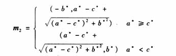

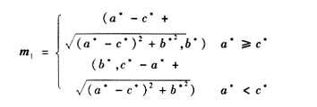

曲面在P0的主方向可由下式给出的方程解出,即:
对应的主方向为:

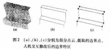

在数据点的界点提取之后,可对界点进行组织,去除伪界点,采用邻边编码链表算法形成一个有序的实体边界轮廓图。实际反求时,封闭边界的提取可分为两步进行。首先是单边界的提取;其次是对单边界按序追踪,形成封闭边界。该算法可进一步实现边界特征提取的自动程度。但在汽车覆盖件模具的逆向设计中,过渡曲面一般为光滑过渡,曲率变化不十分明显。用这种算法产生的边界轮廓并不能真正完成点云的较准确划分。因此,文中在特征点提取后,采用人机交互的方式,来生成封闭的边界轮廓特征。这样既避免了上面提到的单纯靠人机交互实现分片的缺点,又克服了单纯自动提出过程中对偏差不便调整的弊端。
4 实例和结论
该算法借鉴了文献中所提的方法,并进行了改进。文中所提算法不仅可用于规则数据点的特征点的提取,而且通过对散乱数据点的简化及三角网格化,可对其进行特征点的提取。本算法的优点是结构明晰,实现起来简单,相对单纯人机交互的方式,提高了精度,避免了大量尝试重构过程,相对自动算法提高了算法的灵活性。文中所提算法通过MFC和OpenGL 结合编程在上海大众汽车公司SAN2000前围模具设计中得到应用,取得了很好的效果,图2和图3为SAN2000前围模具采用此方法的实例 。首先采用德国GOM公司生产的ATOS(Advanced Topometric Sensor )非接触式结构光测量仪,取得模具的数据点。借助surfacer软件完成对数据的预处理。然后利用文中的算法计算各数据点的法矢和曲率估算,提取边界特征点,完成数据分片。当然该算法也有比较大的局限性,对光滑过渡特征还不能很好地获得其完整边界,需通过人工交互进行调整。这还有待于在今后的研究中发现更好的方法。
