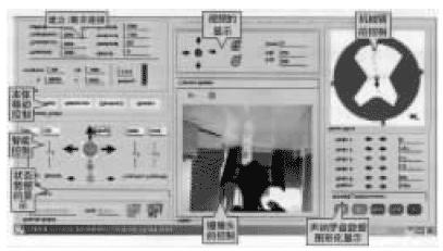

根据以上的系统结构设计并利用开发库CyLib,开发了一套P3-DX机器人远程控制系统。图5展示了机器人远程控制平台的控制现场。该平台实现了机器人本体、机械臂和摄像头的控制、状态数据的显示、声纳罗盘数据图形化显示、视频监控以及自动漫游、色彩识别等智能控制功能。机器人本地控制系统的软件开发为车载计算机的一个Windows2000常驻服务程序。它实现了命令的解析和中转、智能任务控制的执行、状态及视频数据的采集、打包、发送等功能。
本机器人远程控制系统开发库目前还不够完善,需要继续改进和扩展。最后介绍的开发实例基本达到了设计的要求,但是部分高级任务如机械臂智能控制、自主控制等尚未完成,需要进一步加以研究和开发。
