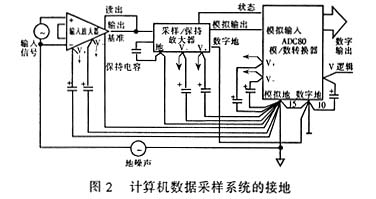

3.3 数字地和模拟地的连接技术
数字地主要是指TTL或CMOS芯片、I/O接口芯片、CPU芯片等数字逻辑电路的地端,以及A/D、D/A转换器的数字地。而模拟地则是指放大器、S/H采样保持器和A/D、D/A中模拟信号的接地端。在基于计算机的测试系统中,数字地和模拟地必须分别接地 。即使是同一芯片上有两种地也要分别接地,然后仅在一点处把两种地连接起来,否则,数字回路通过模拟电路的地线再返回到数字电源,对模拟信号产生干扰。例如测试系统中计算机数据采样的接地如图2所示。

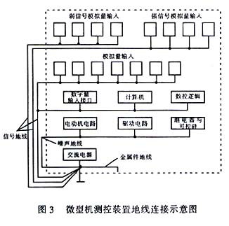

3.4 自动测试系统的接地技术
在一个完整的基于计算机的自动测试系统中,一般有三种类型的地,一种是低电平电路地线,如数字地、模拟地等;一种是继电器电动机、电磁开关等强电元器件的地(暂称其为噪声地);再一种是机壳、仪器柜的外壳地(称其为金属件地)。如果仪器设备使用交流电源,则电源地应与金属件地相连。在系统连接时,要把这三种地线在一点接地,如图3所示。
