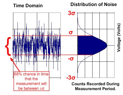

热噪声由导体中电子的不规则运动而产生。由于运动会随温度的升高而加剧,因此热噪声的幅度会随温度的上升而提高。我们可将热噪声视为组件(如电阻器)电压的不规则变化。图 1.1 显示了标准示波器测得的一定时域中热噪声波形,我们从图中还可看到,如果从统计学的角度来分析随机信号的话,那么它可表现为高斯分布曲线。我们给出分布曲线的侧面图,从中可以看出它与时域信号之间的关系。
图 1.1: 在时间域中显示白噪声以及统计学分析结果

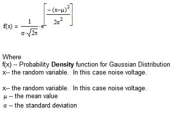

构成正态分布函数的数学方程式称作“概率密度函数”(见方程式 1.2)。根据一段时间内测得的噪声电压绘制出相应的柱状图,从该柱状图,我们可以大致看出函数所表达的形状。图 1.2 显示了测得的噪声柱状图,并给出了相应的概率密度函数。
方程式 1.2: 高斯曲线分布曲线对应的概率密度函数
图1.2: 根据相应的概率密度函数所绘制的分布曲线

概率分布函数对我们将RMS热噪声电压转化为峰峰值噪声非常有用。请注意,高斯分布曲线的尾部是无限延伸的,这就是说,任何噪声电压都是可能的。尽管理论上确实如此,但就实际情况而言,极大的瞬时噪声电压发生的可能性不大。举例来说,我们检测到噪声电压在 -3σ 与 +3σ 之间的概率为 99.7 %。换言之,噪声电压超出该范围的概率仅有0.3 %。因此,我们通常将噪声信号的峰值估算为±3σ(即 6σ)。请注意,也有些工程师将噪声的峰值估算为 6.6σ。人们对到底如何估计这个数值没有定论。图 1.4 显示,68% 的噪声都会不超过 2σ。表 1.1 总结了测量噪声电压时标准偏差与概率之间的关系。
图 1.4: 标准偏差与峰值噪声间的关系

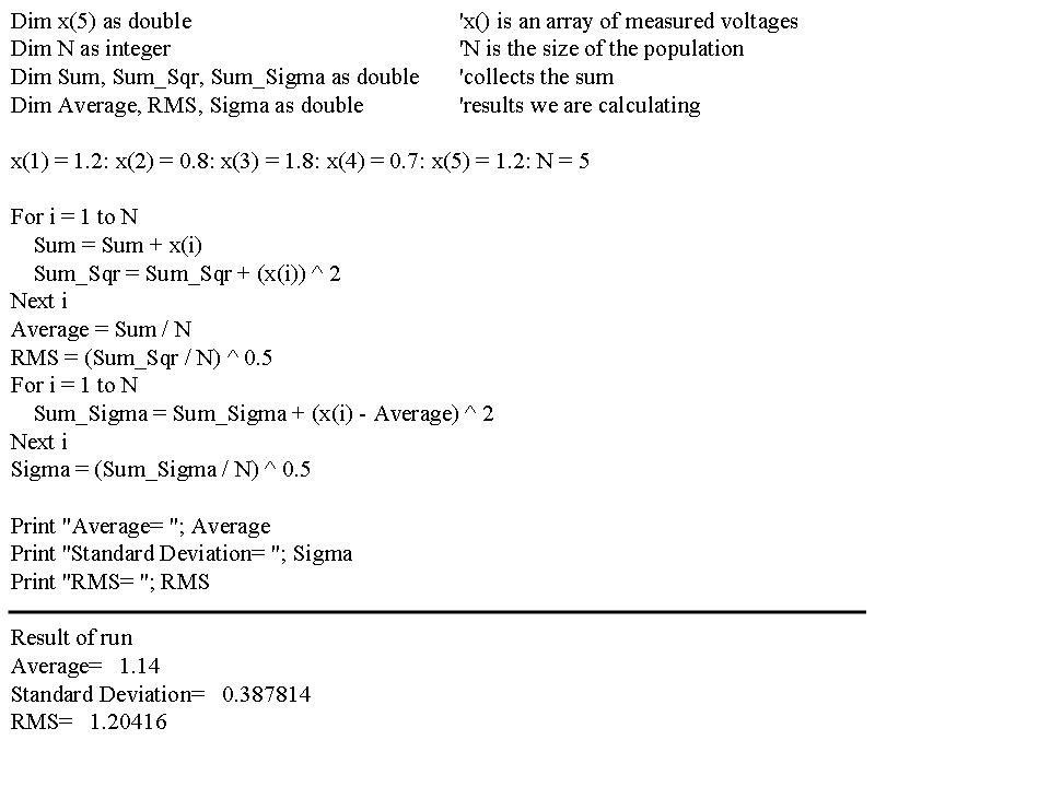

文章开头就给出了计算 RMS 热噪声电压的方程式。还有一种计算 RMS 噪声电压的方法就是先测量大量离散点,然后采用统计学方法估算标准偏差。举例来说,如果我们从模数 (A/D) 转换器中获得大量采样,那么我们就能运用方程式 1.4, 1.5 及 1.6 来计算噪声信号的平均偏差、标准偏差以及 RMS 值。附录中的示例 1.3 显示了在 Basic程序中如何运用上述方程式。我们在附录中还列出了一组更全面的统计方程供您参考。

附录 1.3:
例 3:计算平均偏差、标准偏差及 RMS 值所采用的 Basic 程序
