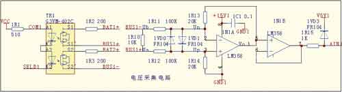

图2 电压采集电路

电压采集电路直接影响到电压测试的精确程度,因而采集电路设计得是否适当对整个系统至关重要。对每节电池电压进行测量,有两种方法:①对每节电池电 压直接采集。②采集(n+1)节电池的总电压,减去n节电池的总电压得第n+1节电池电压。第一种电压采集精确而且安全。第二种虽然电路比较简单但是当电 池节数多时采集的电压太高,不安全而且会出现较大的误差。因此选用第一种方法。电压采集电路要求要安全,采集的电压要足够的稳定。本系统的蓄电池组采用串 接方式,BAT1+接第一节电池的正极,BAT2+接第二节的正极(第一节的负极),如此依次连接,最多可达41节。经过XC9572-84模拟开关选通 G3VM-402C后,将1~n节电池电压依次释放到电压总线BUS1+、BUS1-上,电路选用运算放大器LM358作为信号放大器件,它的前级为差分 式放大器,后级为电压跟随器,使TLC1549得到一个稳定的采样电压,如图2所示。1VD0和1VD1采用FR104高速开关管来保护运算放大器的内部 电路。差分式放大倍数为A=0.2,具体推导如下:
(Ua-Up)/1R12=Up/1R14; ①
(Ub-Un)/1R11=(Un-Vo)/1R13;②
注意运放的“虚短”特点,有Up=Un;结合①、②两式得到Vo=((1R11+1R13)/1R11)·(1R14/(1R12+1R14))·Ua-1R13/1R11·Ub;选取电阻满足:1R13/1R11=1R14/1R12的关系,输出电压可简化为:Vo=1R13/1R11·(Ua-Ub),故电压放大倍数A=Vo/(Ua-Ub)=1R13/1R11=0.2。

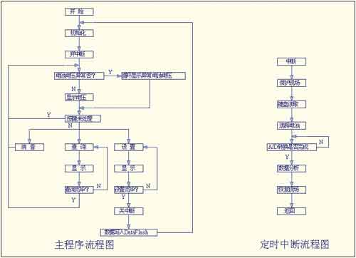

1 键盘在定时中断服务程序中读取,用中断间隔时间实现键盘的去抖,不必编写另外的延时程序,提高了CPU的利用效率。键盘值存入数据缓冲区,在主程序中读数据缓冲区的内容,执行键盘功能散转子程序。
2 电池电压的采集在中断程序中执行,因固态继电器的开通与关断时间均需1ms,故通道选通时要有一定的延时,使电池采集电压建立并稳定后再启动A/D转换。
3 根据A/D转换芯片TLC1549的工作原理,当前输出的数据是上一次A/D转换的结果, 故对一节电池电压采样的首次A/D转换结果应丢弃,其余几次转换结果保留并加以处理。
图4 单片机软件编程流程图
4 根据STC89C58RD+的DataFlash 的特点,数据写入时必须启动ISP/IAP命令,CPU等待IAP动作定时后,才继续执行程序,要先关断中断(EA)。要使数据写入DataFlash存 储器,不能跨越扇区,如果要对某个扇区进行擦除,而其中有些字节的内容需要保护,则需将其先读到单片机内部的RAM中保存,再将该扇区擦除,然后再将保存 的数据写回该扇区。
