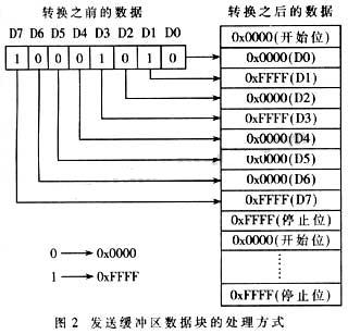

系统根据输入的图像,由C6711进行处理后得出 的一个卫星姿态角信息,该姿态角信息由C6711输出到PC机的RS-232口,由于通信的信息量少,所以可以利用C6711的多通道缓冲串口McBSP,在不扩展其他硬件的情况下,用实现异步数据传输格式,发送时,发送转换子程序把每一个数据位扩展成16位的UART字,并把这些已转换好的数据块放入发送缓冲区,同时在适当的地方加上起始和终止位(如图2所示),然后EDMA把数据从发送缓冲区传给McBSP,而McBSP帧同步发生器负责连续的移出这些数据,接收时,EDMA从McBSP读入已经扩展的数据,并把这些数据写入接收缓冲区,然后再调用压缩子程序把数据转换成原来的字节形式,这种方法的优点是硬件接口简单,只需增加一个CMOS电平与RS232电平的电平转换电路。

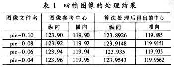

把CCD拍摄到的图象数据送入该系统处理,每处理完一帧图像就会从串口输出一个姿态角信息,表1是四帧图像的处理结果。从表1可以看出算法的精度优于0.1的指标要求,算法处理时间约为0.49秒,满足一秒处理一帧的实时要求。
