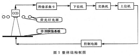

铜箔基板表面光滑,有很强的光反射能力,为获得清晰的表面图像,需谨慎配备光源。本系统中多只荧光灯置于基板上方,以产生均匀温反射光,这样面阵CCD摄像机可以拍到清晰的目标图像。检测系统主要部件的构成如图1所示。
由于铜箔基板面积较大,而一个CCD摄像机的拍摄范围有限,故系统根据每个摄像机覆盖的范围大小在基板宽度方向设置多个CCD。这样,随着基板前移,这样CCD摄像机就可以拍摄到整个基板范围,从而对基板的每一部分都进行疵点图像分析与检测。图1所示为光路部分截面图。CCD摄像机拍摄到的图像通过图像采集卡输入下位机,图像分析与处理工作由下位机完成,处理结果上传至上位机进行汇总、统计及数据库存储,同时上位机还对基板的前移状态进行实时控制。上、下位机通过交换机构形成以太网形式,通过TCP/IP协议进行数据传输。

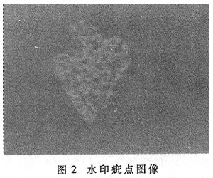

铜箔基板疵点的形成有多种因素,如人为造成的污点、油滴、水印等,或生产过程中产生的划痕、折边等缺陷。本文以水印疵点为例进行疵点的图像处理与识别,经过5点中值滤波预处理后的图像如图2所示。

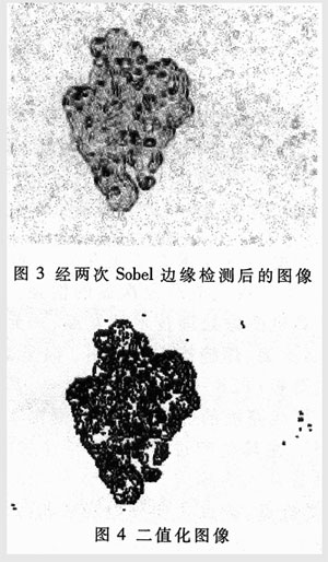

Sobel算子由水平垂直两个正模板组成,它能够同时检测水平方向和垂直方向的边缘。采和Sobel边缘检测后得到灰度图像G(x,y)即,边缘图像。该图像包含边缘幅值信息。如果边缘检测器输出值较在,则对应于局部边缘;如果输出值较小,则对应于无边缘的区域。因此在边缘检测后,还要进行阈值处理。本文采用矩法选取阈值。实验表明,经两次Sobel边缘检测后边缘区域较明显,图3和图4分别为两次边缘检测及二值化并经过反相后的图像。
经过上以图像分析,水印区域得到明显的区分。疵点图像区域的分割为形态特征提取提供条件,但从图4二值化图像可见,边界存在明显缺损,这将严重影响参数测量的准确性。对此,可以采数学形态学的方法进行疵点轮廓边界缺损补偿。本文采用公式(5)描述的闭运算方式,即对目标先膨胀再腐蚀。该方法具有填充细小空洞、链接邻近物体、在不明显改变物体面积和现状的情况下平滑边界的作用。
