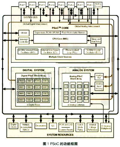

PSoC的功能框图
PSoC主要由PSoC核、数字阵列、模拟阵列和附加的系统资源所组成。其中PSoC的核就是称之为M8C的8位微处理器,以及相应的Flash存储器、SRAM、SROM和两个数字时钟源。而数字阵列则包含至少一排(4个)的数字模块,模拟阵列则包含至少一列(3个)的模拟模块,附加的系统资源主要有数字时钟、乘加器、抽样滤波器、I2C、系统复位(包括POR和LVD)、开关泵、内部电压参考和IO模拟输入多路器。虽然PSoC 的核心是一个8 位微处理器,但因为数字阵列中的数字模块和模拟阵列中模拟模块的通用性和可配置性,所以PSoC不仅可以处理数字信号而且可以处理模拟信号,它又被称作是一个具有嵌入式微控制器内核的混合信号阵列。
在PSoC的数字阵列和模拟阵列中,一个模块或几个模块可以被配置成一个用户模块,用户模块的主要任务就是向设计师提供几组能够由其进行配置和互连的通用积木式部件,以便执行多种功能。对于大多数设计师来说,复合可编程逻辑器件(CPLD)的“宏单元”是他们所熟悉的对用户模块最为贴近的类比。每个单元(同样,每个用户模块)都是根据核心功能来构筑的,当对其进行配置时,就会产生定制功能或板载外围元件的最终结果。例如,用一个数字模块可以配置一个8位的定时器或一个8位的PWM;用两个数字模块可以配置一个16位的PWM或一个UART,用一个模拟模块可以配置一个放大器或一个比较器,用两个模拟模块可以配置一个低通滤波器或一个带通滤波器;用一个数字模块和一个模拟模块可以配置一个⊿-∑ADC。PSoC的集成开发环境已经提供了几十种常用的用户模块供用户选择。这些数字和模拟单元也可由设计师自己配置,构造用户自己独一无二的用户模块。
PSoC的内核采用哈佛(Harvard)架构,在24MHz 的频率下具有高达4MIPS 的操作性能,并可以满足苛刻的USB 睡眠功耗规范要求。该器件具有一个具有全面可编程性的内部CPU 时钟,甚至在正常操作期间也可对其加以改变。它有2-32K的FLASHC程序存储空间,128-2K的RAM,这意味着PSoC 能够实现一个全混合信号设计,而无需任何的外部元件。PSoC 的CPU 内核允许对所有由用户模块配置组成的特殊功能寄存器进行存取操作。在这种场合,该内核还支持一种名为“动态重构”的概念。这一非常强大的能力使得PSoC 能够在硬件的控制之下对其所有的用户模块进行全面重构,并由此获得一个全新的“个性”和功能。该能力使得PSoC的资源得到更充分的利用,120%的资源利用率在PSoC已经成为可能。

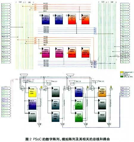

数字阵列由一个或几个数字排组成,而一个数字排包含四个数字模块。这四个数字模块包括两个基本的数字模块(DBB)和两个通信的数字模块(DCB)。每一个数字模块都可以被构造成为一个独立的数字功能块。其中的数字功能包括:定时器、计数器、PWM、伪随机码发生器(PRS)和CRC校验。几个数字模块组合起来可以组成一个位数超过8位的数字功能块。如,三个数字模块可以构造成为一个24位的PWM。通信的数字模块可以构造主或从的SPI和全双工的UART。每一个数字模块的输入和输出都可以通过排输入总线或排输出总线或排广播总线与其他数字模块相连。每一个数字模块的输入和输出也可以经由排的输入和输出总线到全局的输入和输出总线(奇的或偶的)与任一通用的I/O口相连。排输出总线中相邻的两根线可以实施任何一种硬件逻辑运算(可编程逻辑功能)。数字模块的输出也可以作为模拟SC模块的时钟同步信号提供给模拟模块,见图2。

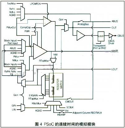

连续时间的模拟模块以一个轨之轨、低漂移、低噪声的运算放大器为核心,见图4,在其外围集成了多个由寄存器控制的多路选择器和电阻网络。通过多路选择器可以选择运放某一个输入端的基准电压,和另一个输入端的模拟信号路由,结合多路选择器和电阻网络可以选择运放的放大倍数或比较器的阀值电压。这一个模拟模块最基本的功能是用作可编程放大器或可编程模拟比较器,也可用作过零检测或下一级模拟输入的预处理。与其他模拟模块组合可以实施更为复杂的模拟功能,如仪表放大器,信号的调制和解调等等。这个模块还包含一个低功耗的模拟比较器,它和运放有相同的输入和输出,它用于在SLEEP方式时,虽然运放已经停止工作,外部事件仍然可以通过这个比较器来产生中断唤醒PSoC。
这个模块的输出有三个出口,分别可以输出到模拟总线(ABUS)、比较总线(CBUS)和本地输出(OUT、GOUT、LOUT),本地输出主要是用于和邻近的模拟模块相连。

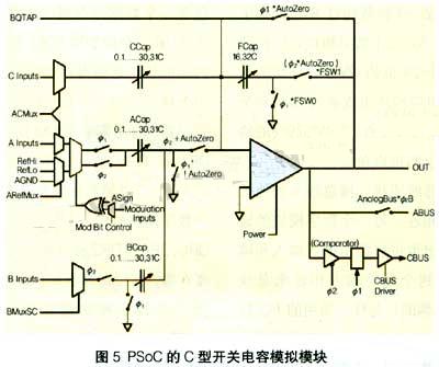

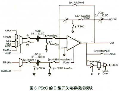

开关电容模拟模块又有C型的开关电容模块(图5)和D型的开关电容模块(图6)两种类型。这两种类型在每一模拟列各有一个。开关电容模拟模块以一个轨之轨、低漂移、低噪声的运算放大器为核心,在其外围集成了多个由寄存器控制的多路选择器和四个(D型三个)可由用户设定的开关电容网络。多路选择器用于选择模拟输入的参考电压和模拟输入信号的路由以及信号和开关电容的拓扑形式。四个电容网络中的三个Acap、Bcap和CCap位于运放的输入端被称为输入开关电容网络,而另一个电容网络FCap则被称为反馈开关电容网络。输入开关电容网络中输入电容的设定范围从0到31个电容单位(每个电容单位大约为0.05pF),反馈开关电容仅可设定16和32电容单位。另外每一个模拟列都有一个分频器将列时钟信号4分频产生 1和 2来控制模块里的十多个模拟开关,使它们同步协调工作,实现诸多的模拟功能。这个模块的输出也有三个出口,分别可以输出到模拟总线(ABUS)、比较总线(CBUS)和本地输出(OUT),本地输出主要是用于和邻近的模拟模块相连。
D型的开关电容模块和C型的开关电容模块的区别在于D型没有CCap输入开关电容网络,但是它的BCap输入开关电容网络较C型有更大的灵活性。
