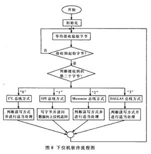

从功能上来说,下位机软件的作用是接收上位机发出的命令,分析命令,根据命令对各时序子程序进行组合和调用,形成正确的访问时序逻辑;如果有返回数据,还要将返回数据回送上位机显示。前面已经对四种串行接口的模拟时序子程序进行了简要介绍,由于篇幅所限,无法对每个子程序进行详细的说明,进一步的时序说明,可以查阅有关的参考文献和相关手册。这里只给出下位机软件总体流程,如图8所示。有关上位的命令在上位机与其通信的协议中介绍。

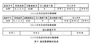

上位PC机作为人机交互界面,负责向下位机发送经过人工分析的数据字节,这为开发者提供了对芯片的透明操作。即在对某一类芯片进行操作时并不关心中间具体的过程,只须分析数据,形成相应的数据帧,发送给下位机,即可完成对芯片的操作。上位机将操作的芯片分成四类(I2C、SPI、Microware、One-wire),用一个字节进行标识(0、1、2、3)。如果只进行写操作,则上位机发送完写入字节后,不操作;如果进行读操作,需重新设定发送的字节并等待下位机返回的数据字节。在Microware和One-wire协议中须发送起始位或复位信号的地方可以用特殊字节标识。上位机向下位机发送的数据帧由起始字节、通信选定字节、读/写命令字节、字节数和数据字节组成。图9给出了在读和写两种情况下,上位机发送的数据帧和下位机返回数据帧的组成。
