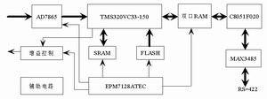

在声探测系统中,数字电路是最为关键的部分。本文以DSP、CPLD和单片机为核心器件,完成了声探测系统的数字电路的硬件设计。其数字电路框图如图1所示。
图1 声探测系统的数字电路框图
经过前端处理的模拟信号由AD7865完成采样转换后,给DSP一个中断,DSP在CPLD的配合下,读取各个通道的数据并存储在片外SRAM数据区,同时DSP对数据进行数字滤波、频谱分析,从而完成对声源目标的定位功能。
由双口RAM实现DSP和C8051F020目标信息的交换,最终通过MAX3485完成和终端的RS-422通信。另外,DSP根据处理后的结果实现对前端模拟电路的增益控制。

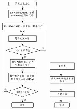

DSP软件流程
整个软件基于中断方式。DSP软件设计包括了ADC的转换启动、数据采集、中断服务程序、声源信号的数字滤波、快速FFT和正交变换,以及通过频谱分析获得高分辨率空间声强分布的MUSIC算法。该声探测系统的DSP软件流程如图2所示。
DSP软件工作流程为:系统上电复位后,加载外部Flash的程序文件到外部SRAM程序区,DSP初始化各个部分后运行。程序始终查询ADC的中断信号,在获得ADC的中断后进入中断服务程序,采集后的数据存储在外部SRAM数据区,然后调用探测定位程序获取声音目标的方位等参数,并写入外部双口RAM中,供单片机读取后送到计算机终端进行融合交会。
