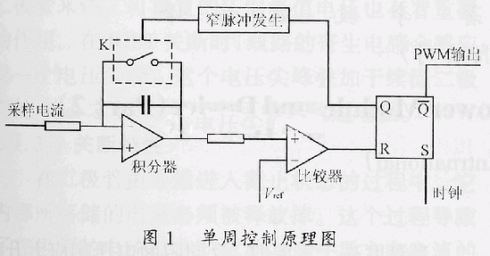

单周控制法又称积分复位控制(Integration Reset Control,简称IRC),是一种新型非线性控制技术,其基本思想是控制开关占空比,在每个周期使开关变量的平均值与控制参考电压相等或成一定比例。该技术同时具有调制和控制的双重性,通过复位开关、积分器、触发电路、比较器达到跟踪指令信号的目的。单周控制器由控制器、比较器、积分器及时钟组成,其中控制器可以是RS触发器,其控制原理如图1所示。图中K可以是任何物理开关,也可是其它可转化为开关变量形式的抽象信号。
单周控制在控制电路中不需要误差综合,它能在一个周期内自动消除稳态、瞬态误差,使前一周期的误差不会带到下一周期。虽然硬件电路较复杂,但其克服了传统的PWM控制方法的不足,适用于各种脉宽调制软开关逆变器,具有反应快、开关频率恒定、鲁棒性强等优点,此外,单周控制还能优化系统响应、减小畸变和抑制电源干扰,是一种很有前途的控制方法。
